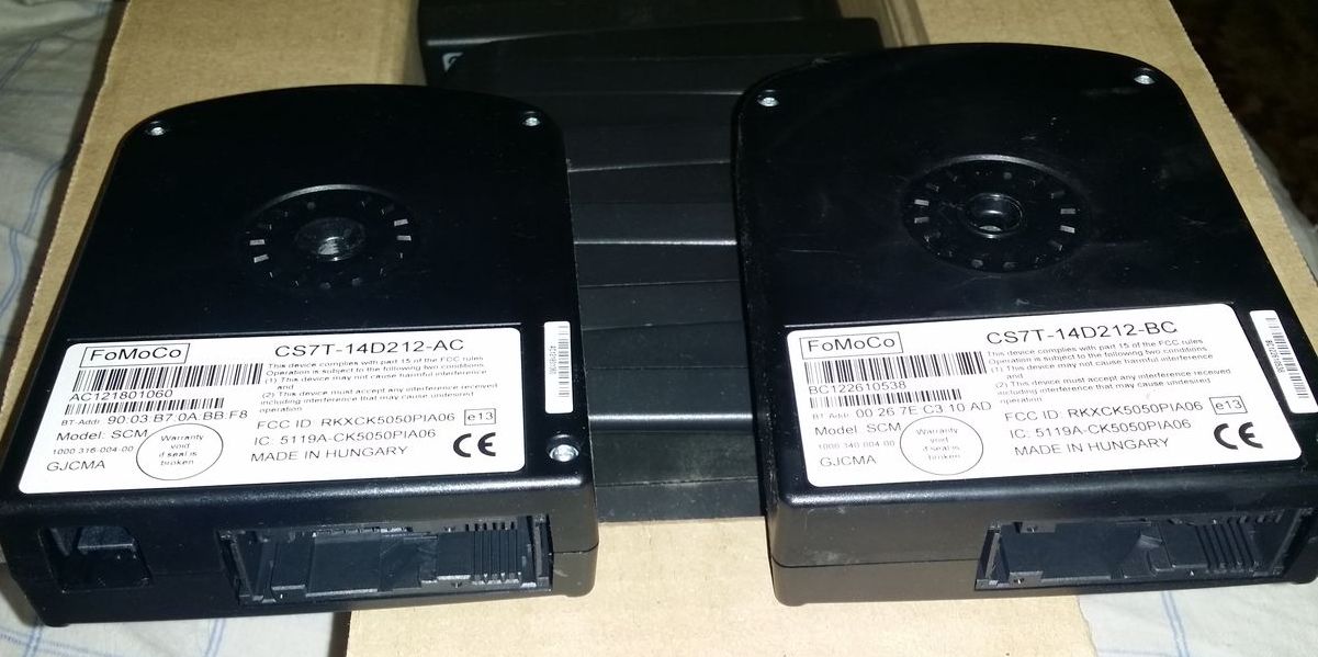

čo je to AB AC a AD?

koncove oznacni BTmodulu CS7T-14D212-xx

Jaký je rozdíl mezi CS7T-14D212-AC a CS7T-14D212-BC?
V dřívějších dobách první písmenko znamenalo jazyk, ale když se to dá přepnout SW?

domnivam se, ze CS7T -...-Bx nemaji USB

ZaQik tak jak na potvoru já mám zrovna CS7T-14D212-AB a ten češtinu neumí.To je pech.Kolik stojí takovej modul?

1500-2000
dnes jsem dal CS7T-12D412-AD do FF2 a BTmodul odmita prehravat nektere MP3 - pry nepodporovany format, pritom na starsim BTmodulu 8M5T se ty MP3 z te same flashky prehrajou
