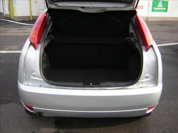

Nezda se vam, ze to bylo bouchly?
romosch
Příspěvky: 2237
Bydliště: Horní Slavkov. Záp.č.
Příspěvek od romosch » 18.03.2007 12:00
Takhle toho moc vidět není,ale pokud myslíš ty fleky po otevření dveří tak je to možný. :cry: :cry:

jj, prave prava strana kufru se mi zda nejaka pochroumana...

Ta prava je nejaka podezrela. Jak sedi dvere po zabouchnuti? Jsou mezery rovnomerne? Jde lehc ezavirat a otvirat? Muj nazor je, ze dobre opravene lehce bouchle je lepsi nez tzv. "nebourane".

Zatim moje neni, ted jsem tam volal, prej zadek bouchlej byl, blize nevedel. Jeste budu volat ohledne info ze servisky a budu pozadovat zaslani VIN kodu...snad zjistim neco vic.
Jinak je to tenhle inzos: http://www.tipcar.cz/karta//1174155924/ ... 220955.htm
Podle fotek to vypada, ze vschno licuje, sedi...ale sou to jen fotky....

Sundej si tu těsnící gumu a koukni jak jsou rovný plechy pod ní. Potom se koukni zespodu auta jestli tam nejsou pomuchlaný plechy. Porovnej spáry při zavřených pátých dveřích. Vyndej si rezervu a koukni tam na zadní díl. Pokud to bylo bouraný, tak by jsi měl něco najít. Nechvátej a pořádně si to prohlídni. Rok výroby 2003 + 25000km + cena 175000Kč, tak to můžeš na 100% počítat s nějakou levárnou. Kupovali jsme s kolegou loni Focuse, takže jsem jich taky pár zkouknul, ale narazit na nebouranýho a s rozumným počtem km, tak to je o štěstí. Tohle se mi fakt nezdá. :wink:

No kdyz uz i z bazaru reknou, ze "nevylucujou, ze to bylo bourany", tak nejdo o to "neco najit", ale v jakym rozsahu :wink:
Vyklopeneho krytu jsem si taky vsiml, zamlzeni oken u ostatnich v pozadi opravdu neni...kazdopadne foto bylo porizovano nekdy z rana (rekl bych dle fotky ze zadnich sedacek do prostoru inetieru kdy slunce vrha stin obrysu sedcky) treba bylo predtim v mycce? Bylo by to mozny?
Ale asi dalsi vec na kterou se pozastavit, jeste tak aby skla nebyla utesnena...

Tak uz mam detailnejsi fotky kufru, bohuzel, nevim kam bych to dal, aby se zachovalo rozliseni http://album.volny.cz/actionmed
Odbornici, vyjadrte se...nejsem znalec oboru, ale asi to bude vaznejsi.

Dle meho nazoru to bylo bouchli docela dost. A oprava mi pride docela odflaknuta. :roll:

Nemuselo byt docela dost bouchle, ale odflaknute to je.

nj, taky sdilim nazor, ze je to prasarna... :?
