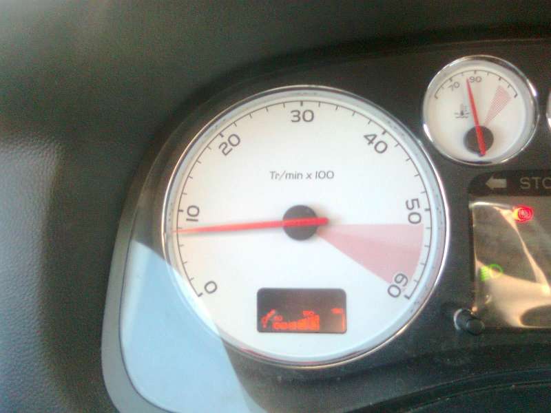

Aky olej si tam mal ? Na mojom P307SW zacalo silne zavijat po 10km dialnicnej jazde rychlostou 150 km/h (limit, co este dokazem obkecat pred nasimi z dopravy). Olej bol zohriaty na teplotu 100 az 125 stupnov, kolko to bolo presne neviem.Cookiemunsta píše:...Nové turbo (odešlo při dlouhé cestě po dálnici z Chorvatska)
