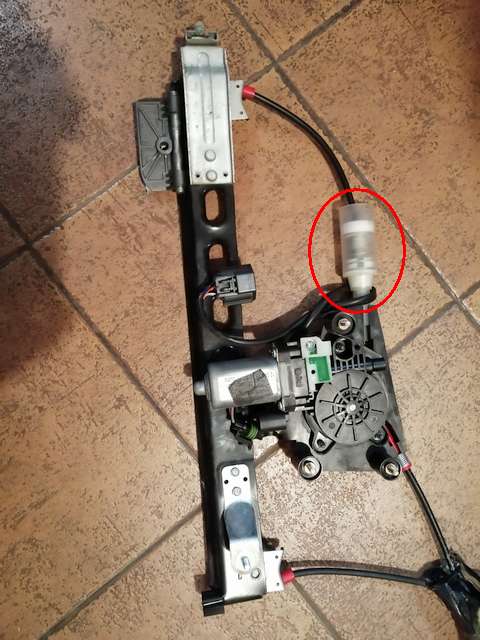

Zdravim, mam Focus CC (kabrio) 2007 a prestalo fungovat stahovani okna ridice - nejdříve sporadicky, pak uplne. Zatím jsem to jenom pracne demontoval a budu badat, co je spatne, ale není mi jasne, co je ten dil oznaceny na obrazku - myslel jsem, ze nejaky napinak, uvnitř jsou nejake slabe pruzinky, plastovy krouzek, který jde zatlacit dovnitř a v nem hlinikove kolecko se zářezy, které vypada, ze by se s nim mělo dat tocit ale ani se nehne... Tusi někdo, jak lanko demontovat a hlavne pak namontovat? Je to dost napnute.
Další věc je otázka, jestli a za kolik se da mechanismus sehnat, predpokladam jen origo ford? Jinak jsem nasel jen nejakou opravnou sadu s lankama, ty ale vypadaji OK.

Jo, i ridici jednotka, kabrio to ma ale všechno jinak nez ostatní modely... I tlačítka jsou pripojena jen tremi draty, nevim, jestli je to odporovy delic nebo nejaka chytra komunikace, to ale evidentne funguje.
V motorku byly totalne sjety uhliky, proto to občas ani netuklo, občas to jelo. Vzal jsem vetsi uhliky z podobného motorku, pribrousil a provizorne to asi chvili chodit bude, zítra to smontuju a poradne promažu, jde to pekelne ztuha. Lanka rozebirat nebudu ale stejne by me zajimal princip toho valecku co jsem oznacil… A taky, co se da spolecne s motorkem koupit minimalne jako nahradni dil.
