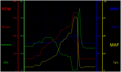

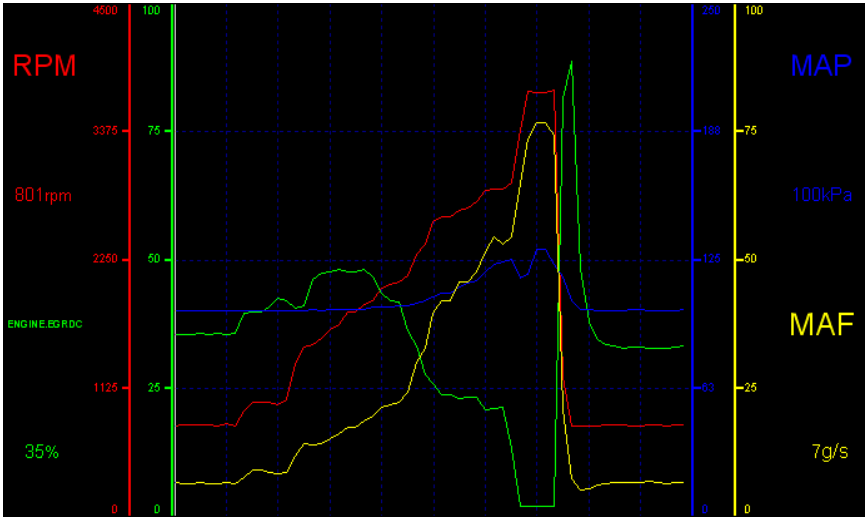

MasterScan alebo ScanMaster ELM ?
Na mojom 2.0TDCI so ScanXL dokazem monitorovat EGR Duty Cycle.
RPM - otacky
EGRDC - EGR Duty Cycle - malo by to byt % otvorenia EGR
MAP - absolutny tlak v sani
MAF - prietok vzduchu
Test sa uskutocnil so spustenym motorom (ako inak
), auto stalo na mieste.
RPM - otacky
Mondeo 2.5T Titanium SK
ZEM JE NASE IHRISKO
ZEM JE NASE IHRISKO

Re: 1,6 TDCi 80 kW r v.: 2007, chcípnutí motoru za jízdy
Hej je to ScanMaster ELM.
Tie grafy sú OK. S akým interfaceom použivaš Scanxl? Mne Scanxl s ELM nechodil. A interfejsy čo mám ELM, F-super, mi hlásia že PCM parametre týkajúce sa EGR (sú tam sa mi zdá 2) sú nepodporované. Môže to byť tým že máš iný PCM.
