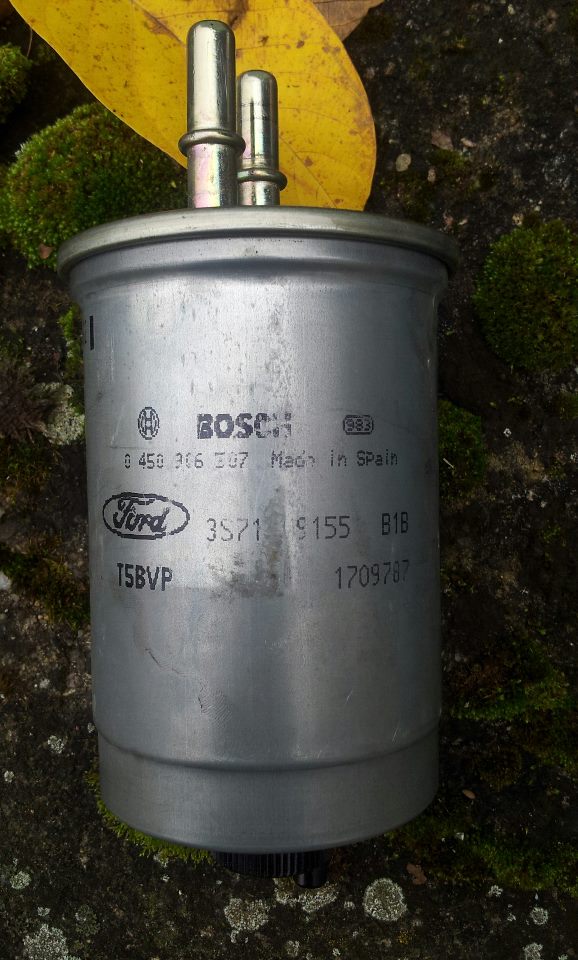

tak jak to je? má jen delphi 2 mikrometry nebo i man....co takhle bosch - průser?

Příspěvek od djdekl » 10.04.2014 17:44
Bosch dela(l) pro FoMoCo aspon pro Mondeo...

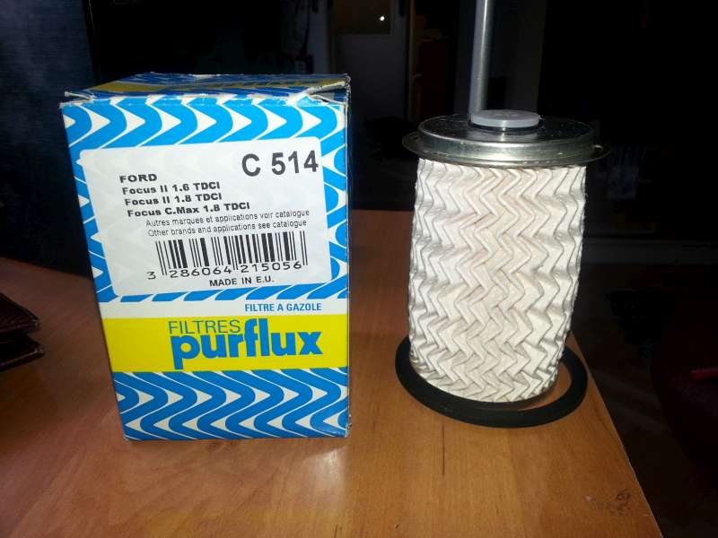

Příspěvek od freebailo » 13.05.2014 12:37
nazdarek ja som objednaval z fordu a poslali mi purflux trosku inak tvarovany ako origo hadam posluzi:)

To by mě zajímalo v kterým fordu jsi to objednal...??

lucky.jack píše:To by mě zajímalo v kterým fordu jsi to objednal...??
me taky :mrgreen:

Příspěvek od Slid » 13.05.2014 14:22
djdekl píše:Bosch dela(l) pro FoMoCo aspon pro Mondeo...
Zjistoval jsem zda paliv Filtr Bosch ma filtrovatelnost 2 mikrony v Bosch servisu Hale cca 3 tydny na zpet a v zadne pripade nema :roll: 0 450 906 508
Jedine Delphi ma zarucene 2mikrony, proto je taky zanesenej uz po 20tis.
Jinak jeste Continental /Siemens VDO / pouziva filtrace Delphi nebo Purflux.

:D ze origo ford nemali tak miposlali tento o 3e lacnejsi aj tak stal 27e a s HENRYSHOP.sk

Co to mají za nesmysl na tý krabici...1.6TDCi :bebng:

no to neviem dufam ze nebudem prekvapeny ked vyberem stary a tento nebude pasovat:D inak ta vymena je niako zlozita alebo rychlovka? este som palivovy nemenil...

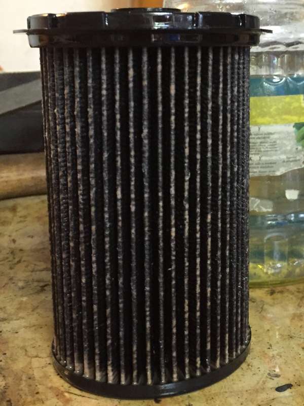

Příspěvek od Andymaniac » 07.06.2015 21:59
Tak dnes jsem se konečně dokopal k tomu, abych vyměnil palivový filtr. To co jsem vytáhnul mě opravdu vyděsilo. Ten filtr snad zplesnivěl, ne ? Kupodivu s chodem motoru nebyl vůbec žádný problém ...

Příspěvek od Standa.64 » 07.06.2015 23:19
Kolik měl nalítáno? Tipuju tak 60tis km a nebo 30 a "kvalitní česká nafta"
