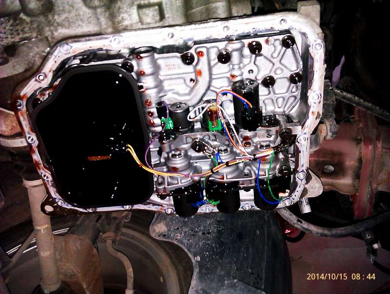

Re: Olej v prevodovke (automat) - info str. 1
taaak, dnes olej vymeneny v prevodovke systemom vypustit co sa dalo a naliat nazad.. vošli 4 litre.. olej tam išiel Ravenol Mercon V + nový filter a tesnenie olejovej vane .. 235 €
