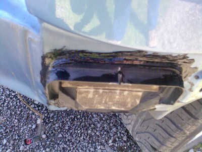

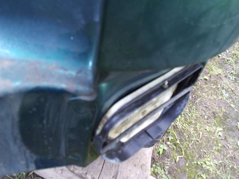

ondraFOCUS píše:
Stehnak píše:Ta klapka je to bile - cerne oramovane vedle toho cerveneho "obdelniku" LINK. Tam by mel proudit ven v interieru "přebytečný" vzduch.
Me se voda obevuje / vyteka prave v tom cervenem ramecku, ale teda v daleko mensim mnozstvim - nikdy sem nemel u rezervy vodu, voda ni nedotece k zadnim sedadlum - vsechnu ji "pochyta" koberec co kryje blatnik.
Snazil jsem se prijit kudy to tam vali, svetlo mam take pretesnene silikonem, ale ani ho*no. Ja myslim ze to tam musi tect nekudy za naraznikem. Voda co steka po patejch dverich do toho zlabku a snad tama nekudy... Vic nevim - ja osobne na to uz se*u.
mě už to pěkně štve právě se žene pěkná bouřka a manželka zaparkovala čumákem dolů jdu to přeparkovat bo jinak mám zase vodu až u spolujezdce,není nejaký borec "karosář" který zná slabé místo v tom sloupku protože ta voda přichází odtud dneska ráno jsem vymačkal čtaři hadry vody fakt už nevím,tam navrtám dírky ať ta voda sama vytéká a nejde do auta nebo já už nevím co :evil: :evil: :evil:

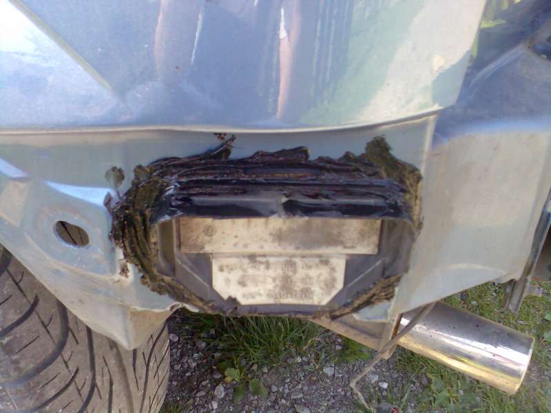

Tak já mám úplně stejnej problém, voda v kufru a pod sedačkama spolujezdce(a to i když jsem stál po kopcu), tak jsem se nechal zavřít do kufru a polejvat, teklo to u toho vejfuku na přebytečenej luft, sundal jsem nárazník a doufám, že jsem to našel
nedolejhalo tam těsnění a crčelo to tam tudy, silikon to spravil

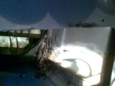

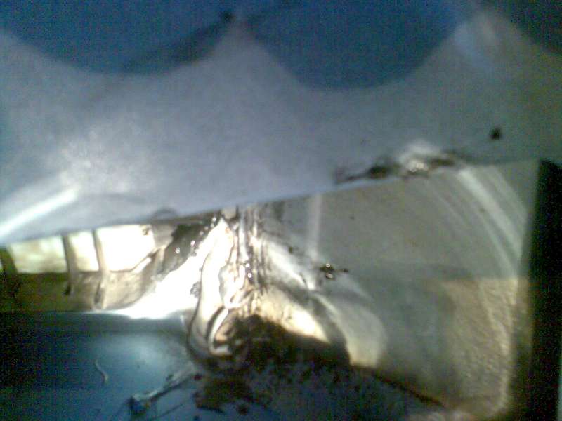

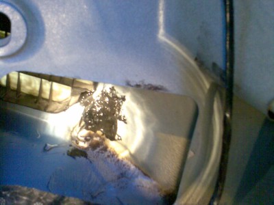

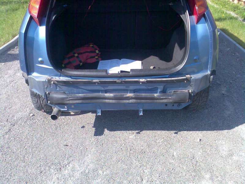

tak jsem se k tomu dneska konečně dostal,sundal jsem nárazník utěsnil to kolem toho vzduchového otvoru,ale nepomohlo to.zavřel jsem synovce do kufru ať se dívá kudy to teče stríkal jsem hadicí a furt to teče zjistil jsem že to přichází ze spoje karoserie.bude to zřejmě už od výroby buď to ošulil automat nebo někdo v práci chlastal asi :lol: je to u toho otvoru kde se spojuje zadní kufrový plech s blatníkem je to asi lisovaný spoj si myslím svařováné to nebude a dole v tom spoji je takový "snopel" bych to nazval kde se ty dva plech secvakly a zbytek je zakipaný nějakým tmelem je tam ale dírka kterou voda solidně fičí.snažil jsem se to ucpat také silikonem,ale ten se plně nespojí s kastlí,a pod ním v tom lisovaném spoji šplhá voda ven.zkusím přinést ještě z práce loctite a ucpat to tím.musím to sakra nějak ucpat :evil:

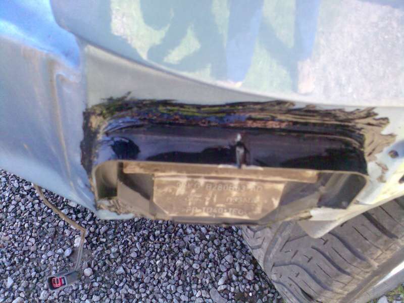

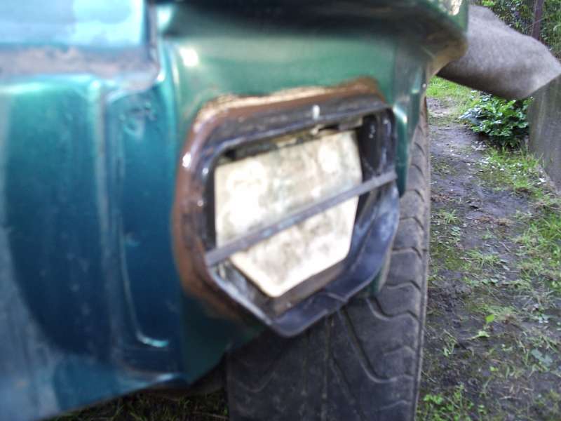

ondraFOCUS
Příspěvky: 31
Registrován: 30.04.2008 17:36
Bydliště: okr.Frýdek-Místek
Re: zatékání vody
Příspěvek od ondraFOCUS » 02.08.2009 20:21

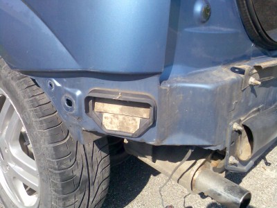

ještě dvě fotky :wink:
Ford focus r.v.02 1.6 16V Zetec 74kw Obrázek

Ahojte, tak... do mého "nového" Fofa taky teče, a to teda do kufru... prolezl jsem tu snad všechny příspěvky co obsahují slovo voda a problém stále přetrvává...
1. Voda po jízdě po mokré silnici: stejně jako některým, zatékalo mi do kufru průduchy na odfuk po stranách, ty jsou vyměněné a zatěsněné. Voda v kufru byla předtím i celkem plná bordelu, takže to byla víceméně první volba. Teď už mám kufr plný jen čisté vody :perfect:
2. Voda při stání v dešti: Tady už je problém složitější, v kapse u levého průduchu bylo stále dost vody i po výměně, tak jsem sundal levé světlo a chyběla tam úplně taková ta plastová hmoždinka do které zapadnou kolíčky na světle a celé to pak drží na místě. Byla tam tedy díra přímo dovnitř a tudy nejspíš zatékalo k levému průduchu. Šroub a ten druhý závit s plastovou matkou jsem taky zatěsnil, ale tudy nejspíš neteklo...
Na pravé straně mám problém horší, voda se vyskytuje před "kapsou" průduchu přesně tady - žlutý rámeček (obrázek jsem si drze půjčil od někoho zde na fóru a děkuji mu za něj :gott: )
Původně jsem si myslel, že sem zatéká právě od šroubu držícího světlo nebo od té plastové matky, obojí jsou nejspíš přesně nad tímto místem a voda pak stéká tím sloupkem přímo sem a dál k rezervě... Bohužel po zatěsnění se zde po dešti stále voda vyskytuje. Těsnil jsem nějakým neutrálním silikonem...
