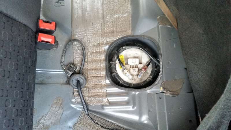

Re: Palivove cerpadlo?
Tak, imobilizér ok, kontrola rele ok, nakonec jsem ještě odklopil zadní sedačku, vytáhnul skrz zdířku nad palivovou nádrží svazek kabelů (který je v černém obalu), ten byl zlomený, tak jsem jej narovnal a palivové čerpadlo naskočilo!! takže vypadá to, že to byla takováhle "blbost", špatný kontakt...
tak nakonec to byla "prkotina", ale ne tak snadno objevitelná. Jeden z pinů v konektoru byl roztažený o něco víc a drát (kontakt) špatně doléhal.....kdybyste někdo měl podobný problém, tedy problém s čerpadlem, dřív, než budete měnit čerpadlo, zkuste říct mechanikovi, ať po proměření, jestli jde do drátů šťáva rozebere konektor a mrkne na piny. Závada se typicky projevuje tak, že čerpadlo někdy naběhne, jindy ne a po pohýbání kabelem (který je pod zadním sedadlem) naběhne. Při opravě je potřeba vyříznout větší díru (zvětšit otvor pod sedadlem), a to kvůli tomu, aby se dalo dobře pracovat s konektorem, popř. i paliv. čerpadlem (kdyby se díra nevyřízla, bylo by potřeba sundávat celou nádrž, což je pracné a náročné na čas). Vozy před FL tam měly díru větší, bohužel po FL už je tam jen "škvíra" na kabel.

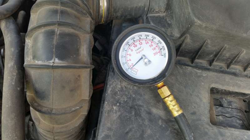

karlkox píše:ahoj,tak se mi včera projevil podobný problém.Mám focus 1,8 16v LPG jel jsem trasu 80km a v cíli focus stál asi 4hodiny.Při odjezdu motor ne a ne naskočit a když už se povedlo hned chcipl,nereagoval na přidání plynu.Po 5minutach startování a přidávání plynu se motor přepnul na LPG a hned byl klid,motor běžel pěkně,tiše,reagoval na přidání.Při jízdě když jsem přepnul na benzín hned auto začalo škubat,nechtělo zrychlovat.Mám smíšené pocity,ráno jsem startoval studený motor 10min než přepnul na LPG.Čerpadlo jde slyšet že hučí,někdy když přepnu na benzín tak na volnoběh běží slušně ale po přidání začne zlobit.Nikde jsem nezaznamenal únik benzínu.Když motor je zahřátý a běží na benzín tak po vypnutí většinou hned není problém se startem.Myslíte že odchází pomalu čerpadlo?Nebo to budou vstřiky,či nějaké čidlo třeba teploty??díky za rady
Ako si to nakoniec vyriesil? Vymenil cerpadlo ?
huly
- Příspěvky: 5
- Registrován: 18.05.2009 00:57
Auto dusi na benzin pri zoslapnuti plynu. Na LPG ide auto bez problemov...
takze som zistil tlakomerom pripojenym na hadicku ze nove palivove cerpadlo (menene pred rokom) prestalo mat dostatocny tlak .. len ~110Kpa a pozadovane je okolo 250-280kpa. Kedze pri prvej vymene bol zly len rozpadnuty konektor, tak som stare cerpadlo odlozil do suflika a teraz vymenil. Aby som nemusel davat dole nadrz tak som si spravil vacsi otvor pod sedadlom (este musim este spravit tesniacu krytku lebo to dost huci ked to je otvorene - nie cerpadlo, ale celkovo ide hluk do auta). Po vymene cerpadla som odmeral tlak ktory bol zrazu kolko mal ... napojil hadicky a auto ide ako hodinky.. motor uz pri zoslapnuti plynu nedusi ....
Ford Focus 1.6 Zetec 2003
