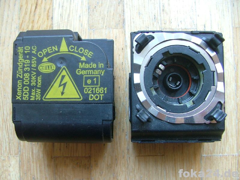

Pre stretavacky su tam vybojky D2S (od vyroby boli namontovane Philips 4300K), staci ich len vymenit (obe sucasne).
Menil som ich, ked mi jedna zacala fialoviet. Samotne vybojky idu vymenit jednoducho (uz si to ani presne nepamatam, ci sa to tam pootacalo, zacvakavalo alebo co, ale viem, ze to nebolo nic komplikovane a vzdy to sadlo do spravnej polohy, takze sa nieje coho obavat, na to prides), ale dostat sa k nim je dost tazke az nemozne (aspon u mna to tak je), tak som musel aj svetla odmontovat.

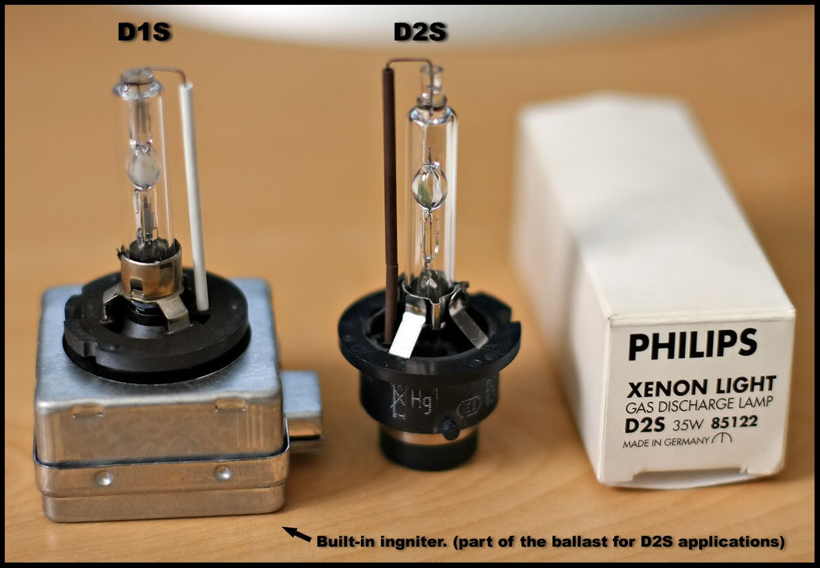

jde o to co koupí jestli D2S (je samotná bez balastu) a je potřeba vytáhnout ten původní xenon z balastu otočením a nebo koupit D1S a rovnou to vyměnit celý

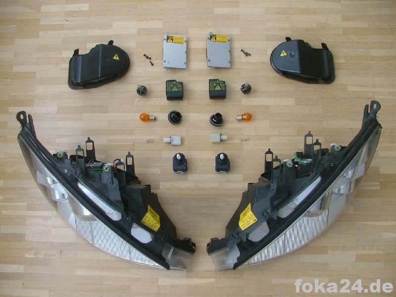

toorop92: Originalne Ford xenonove svetlomety maju vlastny starter, do ktoreho ide vybojka D2S, takze tej D1S variante nejako nerozumiem...
http://foka24.de/Focus/Xenon.html
Treba kliknut vlavo hore (tretie od vrchu) na podlzlozku "Xenon" v casti "II. Teile" a zobrazi sa stranka "Xenon Scheinwerfer Teile", kde je cely zoznam komponentov.

Re: xenon výměna
ony budou stejný ty xenony,jen asi rozdíl bude v tom že tu jednu koupíš už s tím ballastem
a co jsem koukal tak jde vytáhnout a prakticky z ní uděláš asi D2S nebo obráceně

Re: xenon výměna
No ved to je presne ono (rozdiel medzi D2S a D1S je v tom starteru, tj., ze v D1S je uz starter integrovany).
A preto mi to cele nejde do hlavy (hovorit o D1S), ked tieto svetlomety uz svoje vlastne startery maju. Tot vsjo...
