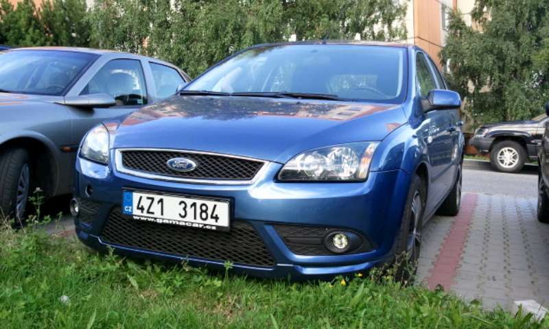

nakonec jsem vybral CC. je to i mirne ekonomictejsi varianta (je potreba dokupovat min dilu) a není tak moc videt. prace s vymenou nebylo moc. vsechno je relativne jednoduche, hodka prace a bylo vymenene. mlhovky tam nemam, mel jsem na aute DLR svetla a ty jsem jenom prehodil ze stareho na novy. vsechno sedelo jak poklicka na hrnec :)
jinak se muzes podivat na moji galerii, http://www.ford-focus.cz/forum/viewtopi ... 64#p655864
foto treba:

a co vičko ?

vicko uz mam vyresene, jen jsem od te doby nestihl udelat aktualni foto. nicmene kousek plastu a vyhodil jsem za to 160kc... :shocked: :wallbash:
