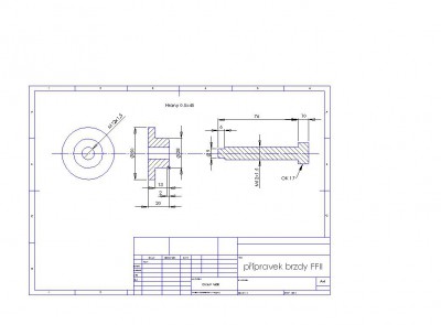

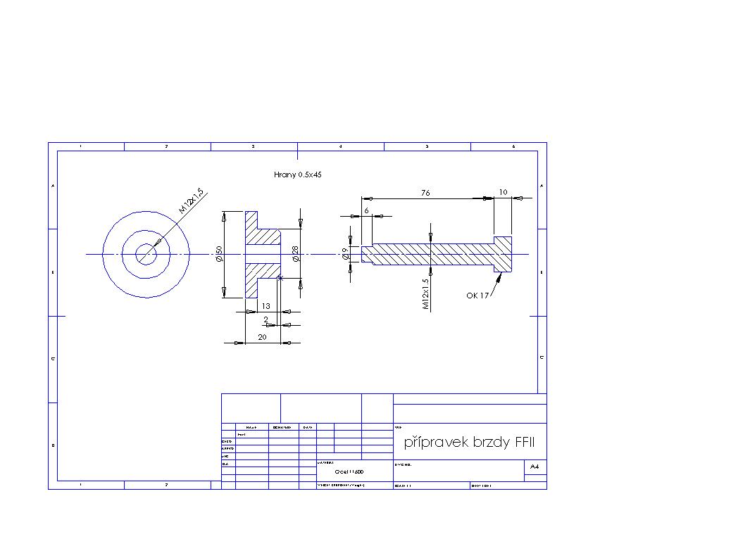

Ahoj dneska jsem měnil zadní brzdové destičky a přetáčel kotouče na FFII,první kotouč byl docela haluz
1,5 h jsem ho sundával byl přirostlej jako svina,druhá strana zarezlá tektéž, ale už jsem věděl jak na to a za 20min nebylo co řešit.K zatlačení pístku jsem použil stahováček který jsem si vyrobyl podle obrázku zde nalezených,jednou rukou šroubuju šroubkem za šestihran a druhou rukou jsem šrouboval sikovkama pístek. Kdo by měl zájem si ho vyrobyt zde je foto
