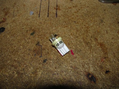

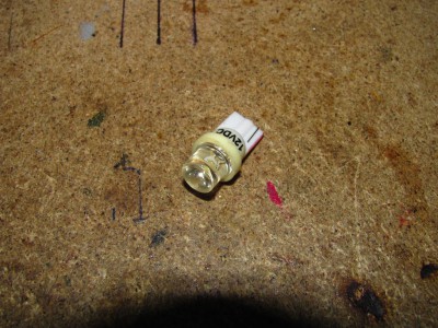

Tak zatím pokusy s touhle LED žárovkou: Obrázek
Tahle LED žárovka má tzv. konkávní čelo. Tudíž nesvítí dopředu ale kvůli "závrtu" svítí do stran a mírně zpět. Je proto vhodná do světel kde je umístěna do paraboly nikoliv vystrčená úplně mimo. Jako třeba u mého Mondea.
Samotná LED má odběr 19mA / 12V, a 24mA / 14V.
Zkoušel jsem dávat do série s touto LED jednotlivé odpory (kvůli nemožnosti rozebrání) a aby byla zachována aspoň přibližná svítivost jako bez odporu.
A výsledek je následující:
13mA / 12V, 16mA / 14V s odporem 220R
15mA / 12V, 19mA / 14V s odporem 100R
Osobně bych tedy dával odpor 100R. Je to ale můj subjektivní dojem. Svítivost jsem porovnával (i s manželkou) s LEDkou zapojenou bez odporu v zateměné dílně.
Stejné pokusy jsem dělal i s LED pásky teplé bílé barvy. Resp. s jedním modulem tj. tři SMD LED. A tady jsou hodnoty:
13mA / 12V, 25mA / 14V - bez odporu
6mA / 12V, 10mA / 14V - 330R (malá svítivost)
8mA / 12V, 12mA / 14V - 220R (trochu lepší)
11mA / 12V, 18mA / 14V - 100R (asi nejlepší)
Odpory opět zapojeny do série. S vložením usměrňovacích diod nebyl úspěch nijak valný, nehledě na velikost pouzdra diody. Odpory jsou z řady TR 191.

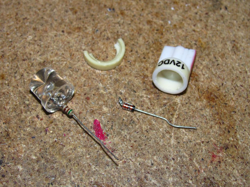

Schéma zapojení LED žárovky. Odpor je 510 ohm :!: a dioda je 1N4148.
Zapojení LED žárovky T10.jpg (7.64 KiB) Zobrazeno 6538 x

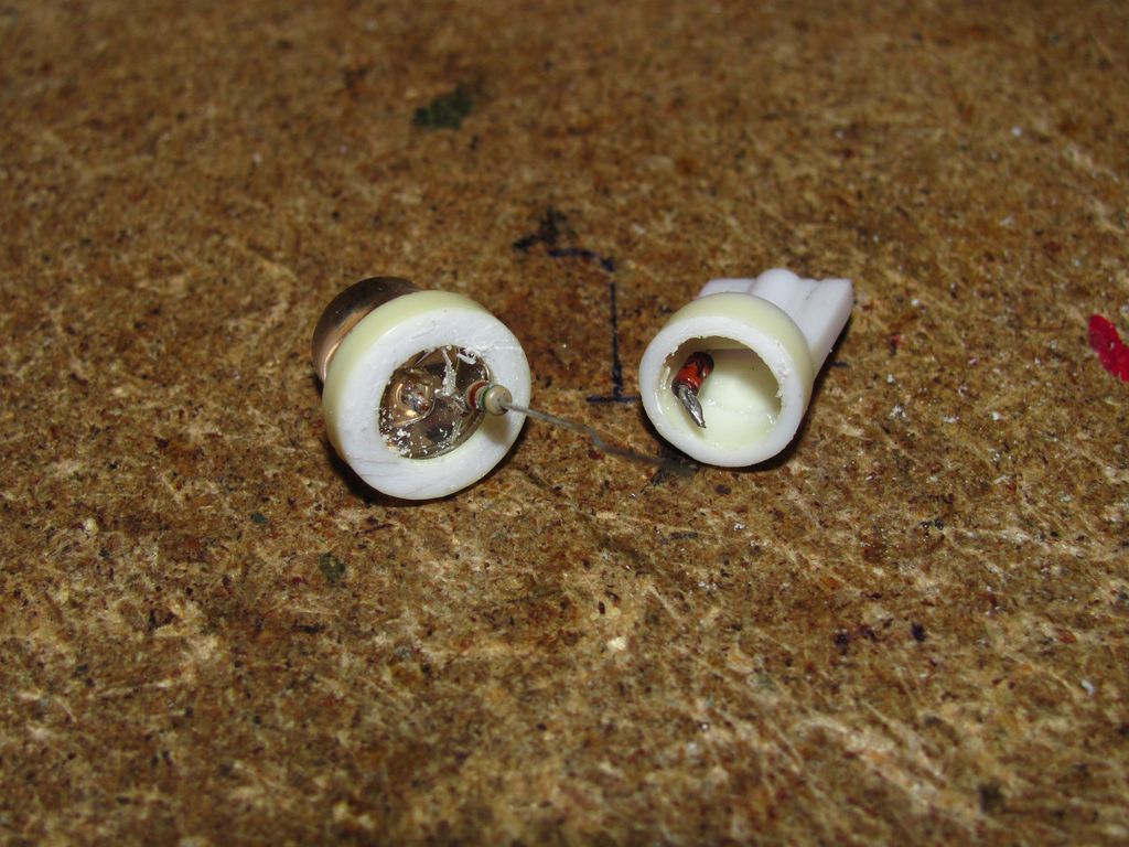

Tuhle (a další tři) jsem měl s jiných aut jako vadné (nesvítící). Po rozebrání jsem však zjistil, že u všech těchto LED je upadlá dioda. Po opětovném přiletování LEDky normálně fungují. Všechny byly jednou zasunuté do objímky parkovacího světla a nebylo s nimy manipulováno. Napadá mě myšlenka jestli není za "spálením" zmíněných LED stejná závada. :?:
