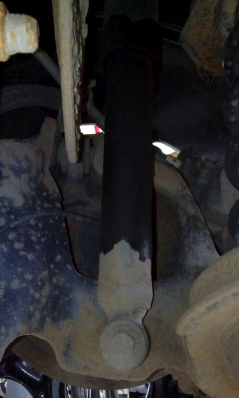

No ty km jsou snad OK. Je to auto od FOKIho. Větší záruku jsem snad mít nemohl. Já nevím zda jsou to tlumiče... Když ráno sjedu z chodníku, tak rána - zleva, zprava a potom už dobré. Bez zajímavosti také není to, že to dělá jen v zimě. V létě klid. V zimě chvilku rány a potom taky ticho... v servisu už jsem ve dvou servisech nic nenašli...Diagnostikoval jsem to na tlumiče, které nějak při nižší teplotě zatuhnou nebo tak něco...

zatuhavaji tycky rizeni a pri otaceni vrzou aby to nemelo spojitost s tim tuknutim v zime a otacenim . tlumice pokud nejsou vytekle tak vetsinou jsou OK .

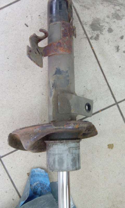

Dnesne nove tlmice uz netecu. Uz nie su kvapalinove (olejove), ale plynovo-kvapalinove. Ak unikne plyn, tak netecu, ale uz nie su dobre.
Vyteceny tlmic je KO. Ale nevyteceny neznamena, ze je v poriadku. To som si potvrdil na Fiatke, aj na mojom.

A co je toto ?stano. píše:Dnesne nove tlmice uz netecu.

Uznavam, debilne sformulovana veta.
Nie vsetky dnesne tlmice musia tiect. Aj nevyteceny tlmic moze byt zly.
