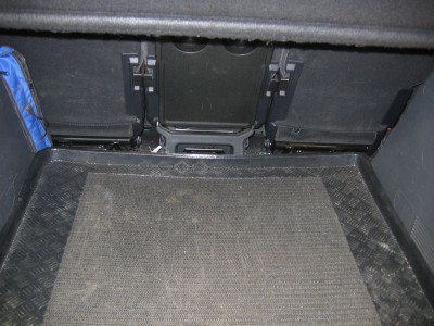

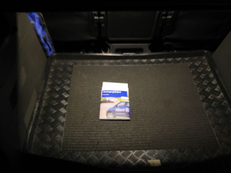

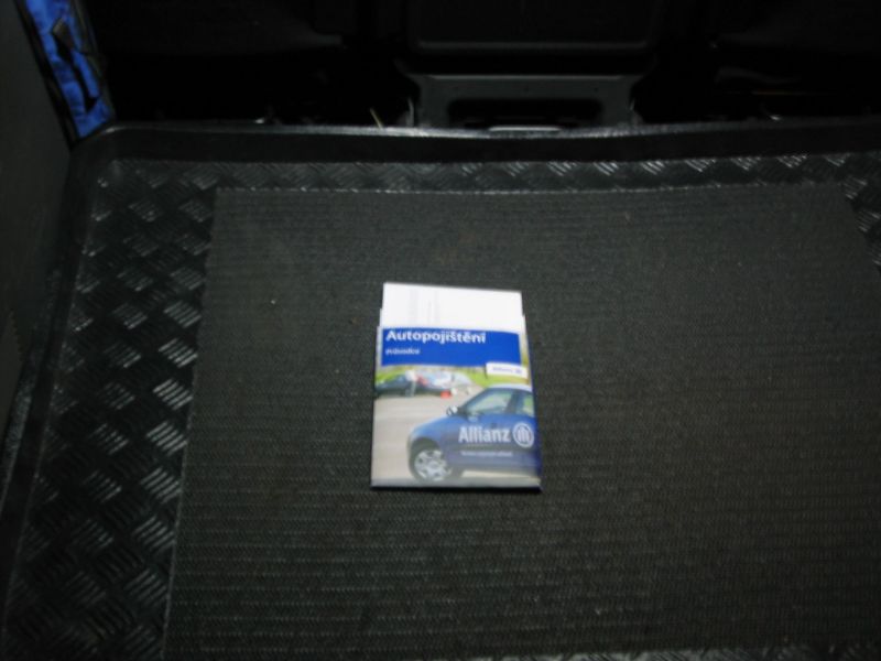

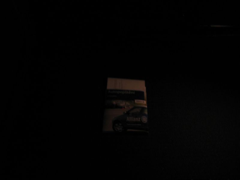

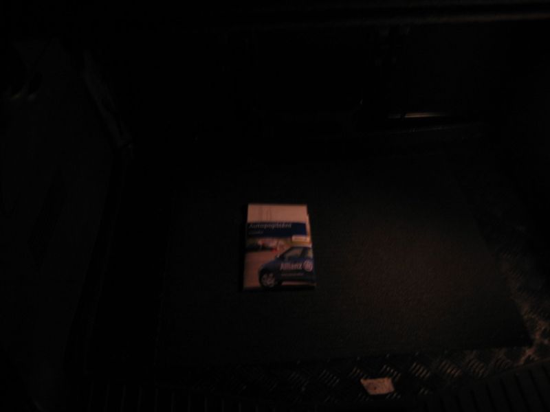

Takze fotky jsou cislovany od 01 do 07.
01 s bleskem, pak vsechny dalsi bez blesku a casem 2 sec a 4 sec. Orientovat se da dle nazvu fotky. Ve skutecnosti to original osvetleni kufr osvetli vic, nez ukaze fotka, ale zase ty LED to osvetluji vyrazneji, nez je videt na fotce. Ale srovnani odpovida. Svetlo bylo lepsi z toho obyc. LED pasku, ktery se ale do auta moc nehodi, protoze LED chipy nejsou zalite a budou nachylne na mechanicke poskozeni a na vlhkost. Kdyby se to dalo treba do vzduchovaci trubicky k akvariu, asi by to bylo OK.
Takze resume: klidne staci 5 az 10 cm LED pasky (10- 20 KC) v C-maxu umistene idealne zespoda na kryt kufru. Pokud se pouzije 50cm, svetlo je dostatecne na cteni. Do auta koupit LED pasek zality, vyjde asi o 30% draz, nez obyc. Umisteni na boky kufru jsem zatim netestoval. Ale bude to urcite dostatecne, i kdyz osvetlovat kufr sezhora je lepsi. Zas je problem s uchycenim na ten kryt/roletku, pokud se bude sundavat.
