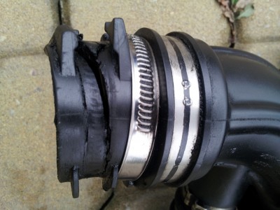

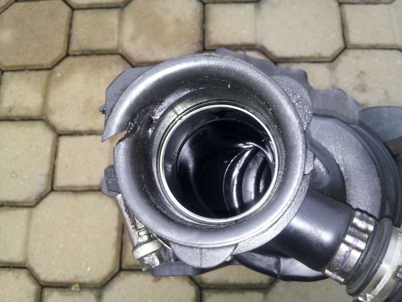

Tak se taky připojuju ke komunitě s prasklou hadicí u turba (od filtru) - pod sponou. Bohužel to vypadá, že to odneslo turbo, začíná houkat...
Turbo půjde na repas, ale mám dotaz k té hadici.
Vidím že ten konec který je prasklý (cca 3cm gumová redukce) by měla jít sama vyndat. Vím že ve Fordu tento díl nemají, ale nezkoušel to někdo z vás třeba z něčeho udělat? Vypadá to na cca 3cm rovné hadice... to by neměl být takový problém to sundat a z něčeho vyrobit, ne? Slepit to asi nepůjde...
Viz fotky - spona je vedle kvůli tomu ať je vidět ta prasklina která je fakt velká...

skoda repasovat:) ja s houkackou jezdim cca 60 tis:) Bal bych se kvuli turbu riskovat nejake bastleni s hadicemi, ale treba by to slo...
edit: nechces zkusit vyfotit detail kola kompresoru turba? Mas celkem dobry fotak..

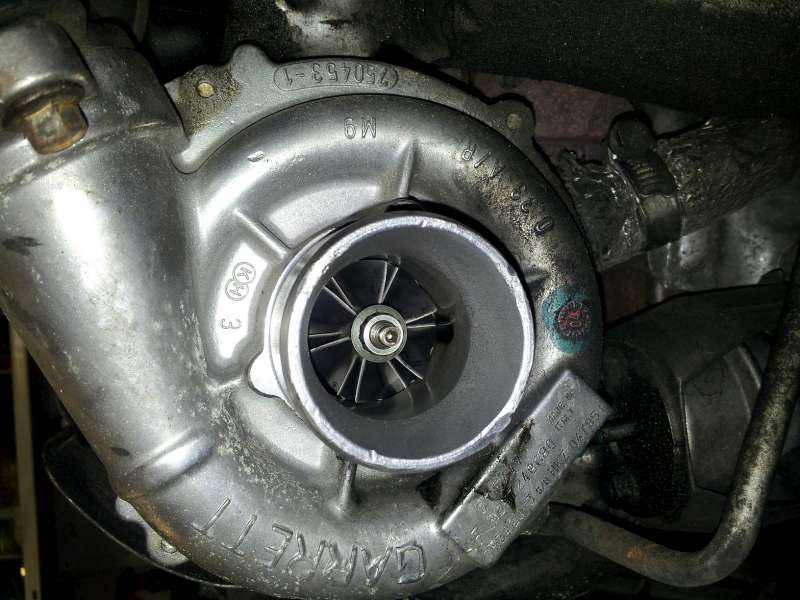

Mám i fotku turba, ale nic tam nevidím...
Potebuju ale fakt vyřešit tu hadici, někdo tu psal o cca 1 cm zkrátit (po tu prasklinu), ořezat ty gumové vodící výstupky a přitáhnout páskou. Nemáte někdo ještě jiné řešení?

zdeny. co je to tam nahore vlevo na jedne z tech zadnich lopatek??? zhruba smerem k pismenu E. To cerne na tech lopatkach je nejaka usazenina, ktera nejde dolu?
