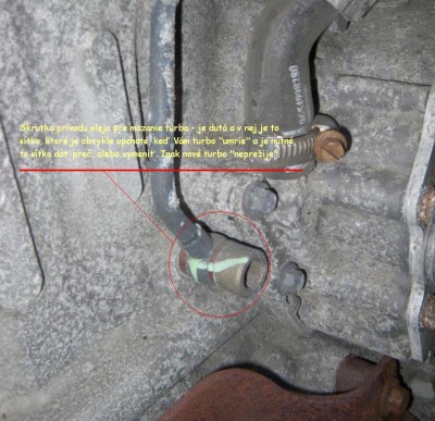

Marně tady všude hledám kde přesně je umístěné to sítko (ve šroubu) v olejové cestě. Rád bych ho aspoň zkontroloval, jedno turbo už mám vyměněné a radši bych to sítko vyndal... Poradíte někdo...? Diky!

eda.davids
Příspěvky: 104
Registrován: 14.03.2010 18:50
Bydliště: Jižní čechy
Re: 1,6 TDCI přestalo táhnout
Příspěvek od eda.davids » 16.09.2011 08:09
neboj někde tu je.Jinak to sítko je v šroubu (imbusu).drží kovovou hadici co jde do turba.

Také bych potřeboval přiblížit, kde to sítko hledat. Nešlo by fotečku?

zdenyvm
Příspěvky: 585
Registrován: 09.03.2010 15:29
Bydliště: Zlínský kraj
Příspěvek od zdenyvm » 16.09.2011 13:36
Už jsem nějaké fotky našel! :) Třeba to někomu dalšímu pomůže, tady to je.
Akorát to teda vypadá, že tam bude pěkně blbý přístup, když je tam ta bandaska DPF filtru... u mě teda už prázdná. :lol:

Joni
Příspěvky: 86
Registrován: 09.09.2011 13:11
Bydliště: 3nec-ko
Příspěvek od Joni » 03.10.2011 09:51
..velice názorné - SUPER.. díky. :lol:

V12
Příspěvky: 6102
Registrován: 10.02.2010 22:59
Bydliště: Soporna, SK
Příspěvek od V12 » 03.10.2011 12:22
Toto velmi nazorne ukazuje, ze nielen inzinieri od VW su sibnuti a umiestnia katalyzator hned pred hlavny mazaci kanal motora HTP :bebng: Umiestnenie katalyzatora + DPF na Forde je ale este vacsia somarina hraniciaca s konstrukcnou vadou, hlavne ked si predstavim, ze v tom motore je iba 3.8 litra oleja. Len tak dalej, Ford / PSA :twisted:
