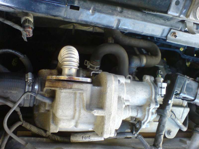

Pozná někdo tohle? Patří ta příruba s tou hrbatou hadicí k EGR?

Podle podpisu máš 1.8tdci tady se řeší nové TDCi od PSA koncernu
O egrech ve starých TDCi motorech se diskutuje zde http://www.ford-focus.cz/forum/viewtopi ... a&start=30
každopádně podle fotek ano tahle hadice patri k EGR ventilu

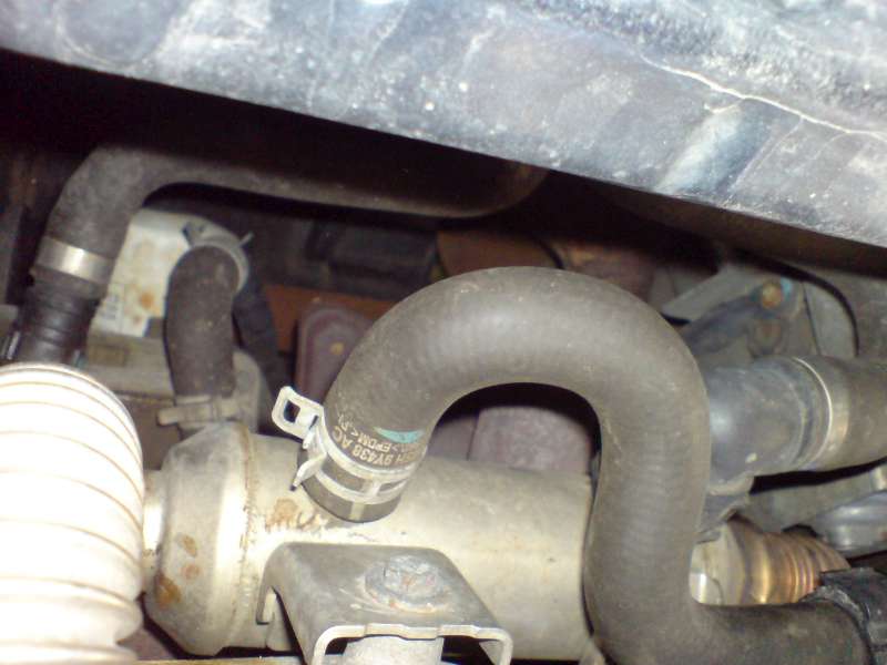

Díky. Tohle (ten válec) taky asi patří k EGR a na co to je. Chlazení?

chlazeni vyfuk...plynu do EGR
