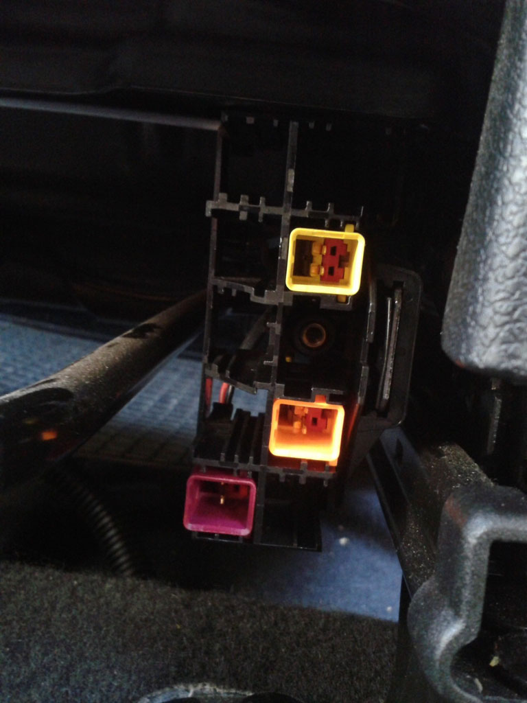

Re: Vyhrivani prednich sedadel (made in Ford)
Panove,
tak jsem dneska opet kouknul po dlouhe dobe na konektor u sedadla, chystam se na instalaci vyhrivani. Ale vim, ze uz minuly rok jsem se o to zajimal a zjistil jsem, ze u ovladani klimatizace (stredovy panel) nemam pripravu (dva cervene konektory na kabelech). Dneska koukam na konektor u sedadla a mam osazene vsechny konektory. Je mozne, ze spatne hledam v tom streodvem tunelu nebo ty kabely jeste nekam vedou a z toho az do toho stredoveho tunelu?

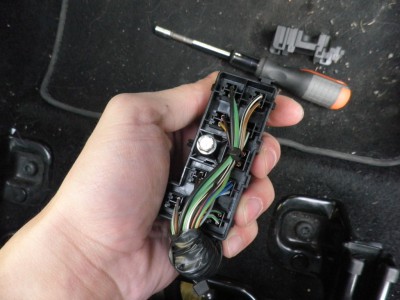

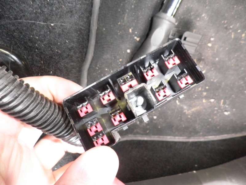

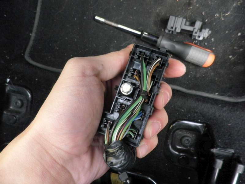

Ahoj, ted o víkendu jsem instaloval vyhřívání do předního sedadla, tak přikládám odkaz na návod http://ulozto.cz/x37toxS/navod-vyhrivani-pdf

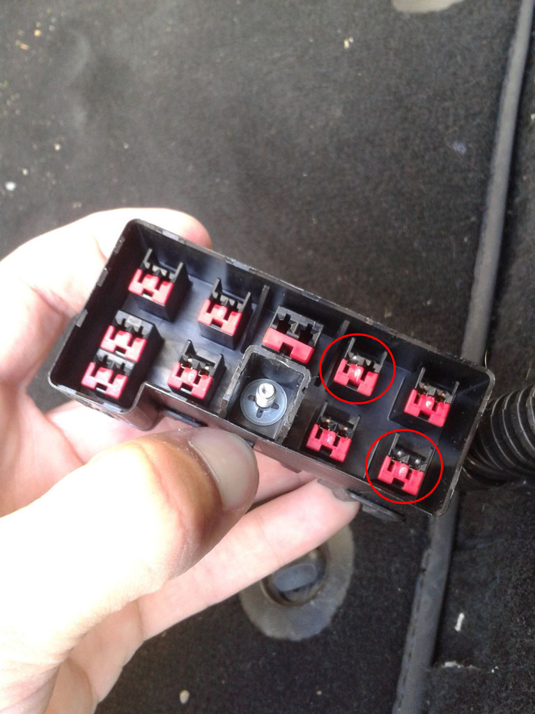

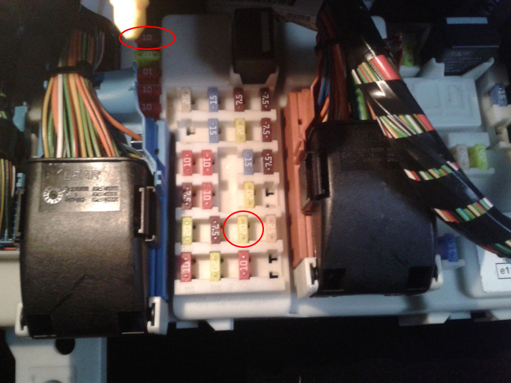

Ahoj,
zima se už pomalu blíží a tak jsem se taky rozhodl pro dodělání vyhřívání předních sedadel.
Konektory pod sedačkou a pojistky mám naštestí přesně jako v návodu (modelový rok 2010) - v příloze posílám obrázky.
Poradíte chlapi, kde nejlevněji pořídit potřebné díly? Případně jestli někdo něco nemáte nebo nevíte od koho to sehnat.
Jedná se mi o:
Přední panel s výřezy pro kolečka (1555838)
2x ovládací kolečka (1559535)
2x topné dečky (sedák 1744192, záda 1744191)
Panel s ovládáním by šel asi sehnat na vrakovišti, dečky bych radši upřednostňoval nové.
Jinak ptal jsem se na dodělání zimní sady přímo ve Fordu a řekli mi, že dodělávky výbavy nedělají.
