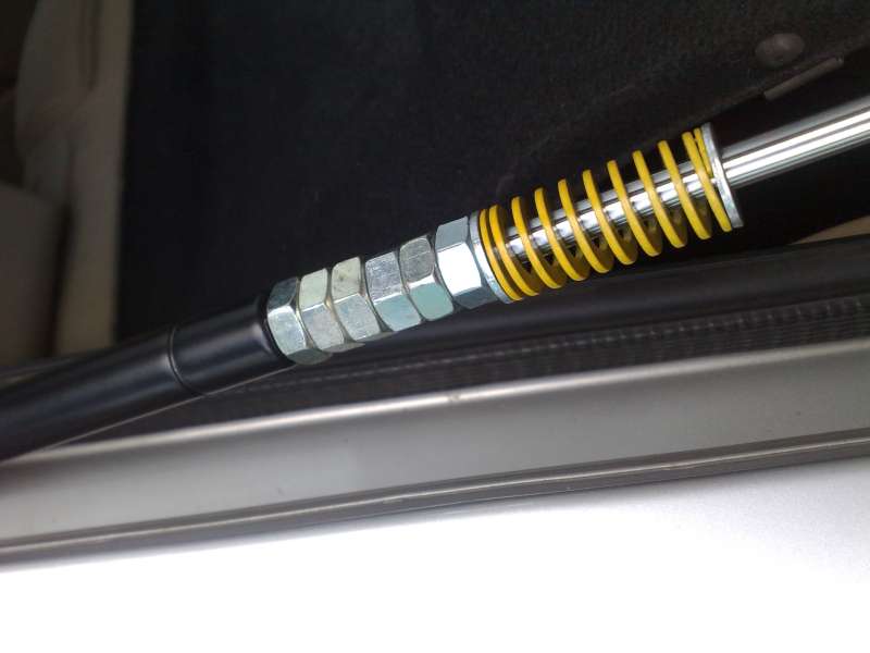

Jinak pružinky jsem sehnal tady u nás v jedný fabrice, ale měla by tam jít jaká koliv podobná. Je asi cca 45mm dlouhá a zmáčknutá má asi 20mm, ještě to nemam pořádně dodělaný, chtělo by to asi ještě o malinko silnější a nějakou tu pěknou podložku pod to, bo tam mam teď matičky na tý pístnici
jinak pístnice šla dobře rozdělat, ten vršek je tam na závit...

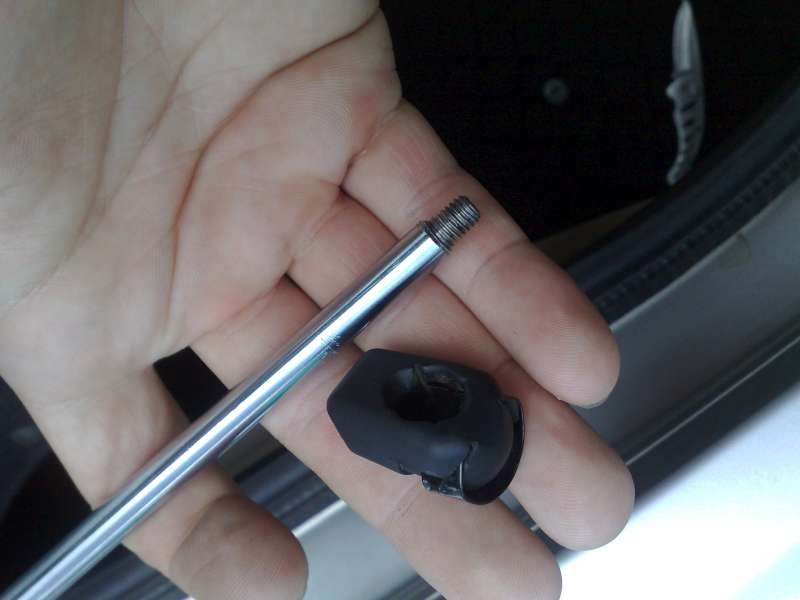

Je to klucí úplně jednoduchý, akorát to je na víckrát, protože asi hned na poprvé to nevycitujete aby to bylo přesně... Nejdřív sundat ten tlumič, pístnici nebo jak kdo to chcete nazvat
stačí jen na tý straně kde to drží k víku kufru. Ten "domeček" pro nacvaknutí na tu "kouli" co je na víku(omluvte ty názvy
) by měl jít normálně rozšroubovat viz foto

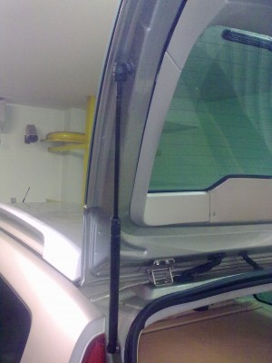

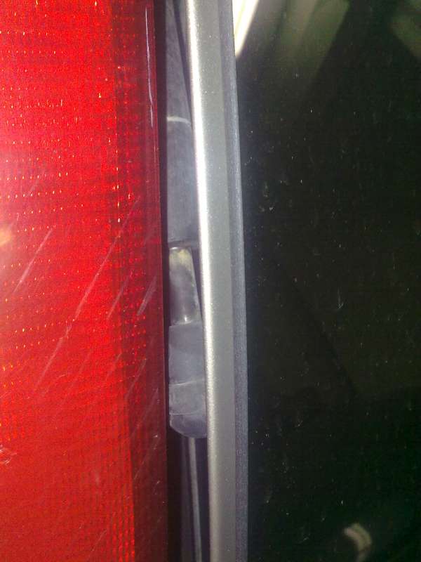

No a pak už jen nasadit pružinku a nějak to doladit. Jde jen o to, jaký kdo má ty vzpěry, protože já když koukam tou škvírkou jak to zavíram, tak i po úplném zavření ty pístky nezajedou úplně, takže jsem si změřil tu délku která tam je ještě venku a udělá se podle toho nějaká podložka ale od toho se musí odečíst ještě délka zmáčknuté pružiny. no a mělo by to fungovat. Jen tu pružinu to chce fakt silnou...
No jinak co se týká zavírání kufru, u mě se to zatim zdá být úplně v pohodě... zase to neni takovej fofr, kterym se to otvírá
Ale vzpěry mam nový cca 3 měsíce tak možná proto to chodí tak pěkně, fakt nevim...
Jinak toto je zatim zkušební verze, na dlouhý podložce(nejspíš napevno a z umělý hmoty) se už pracuje
