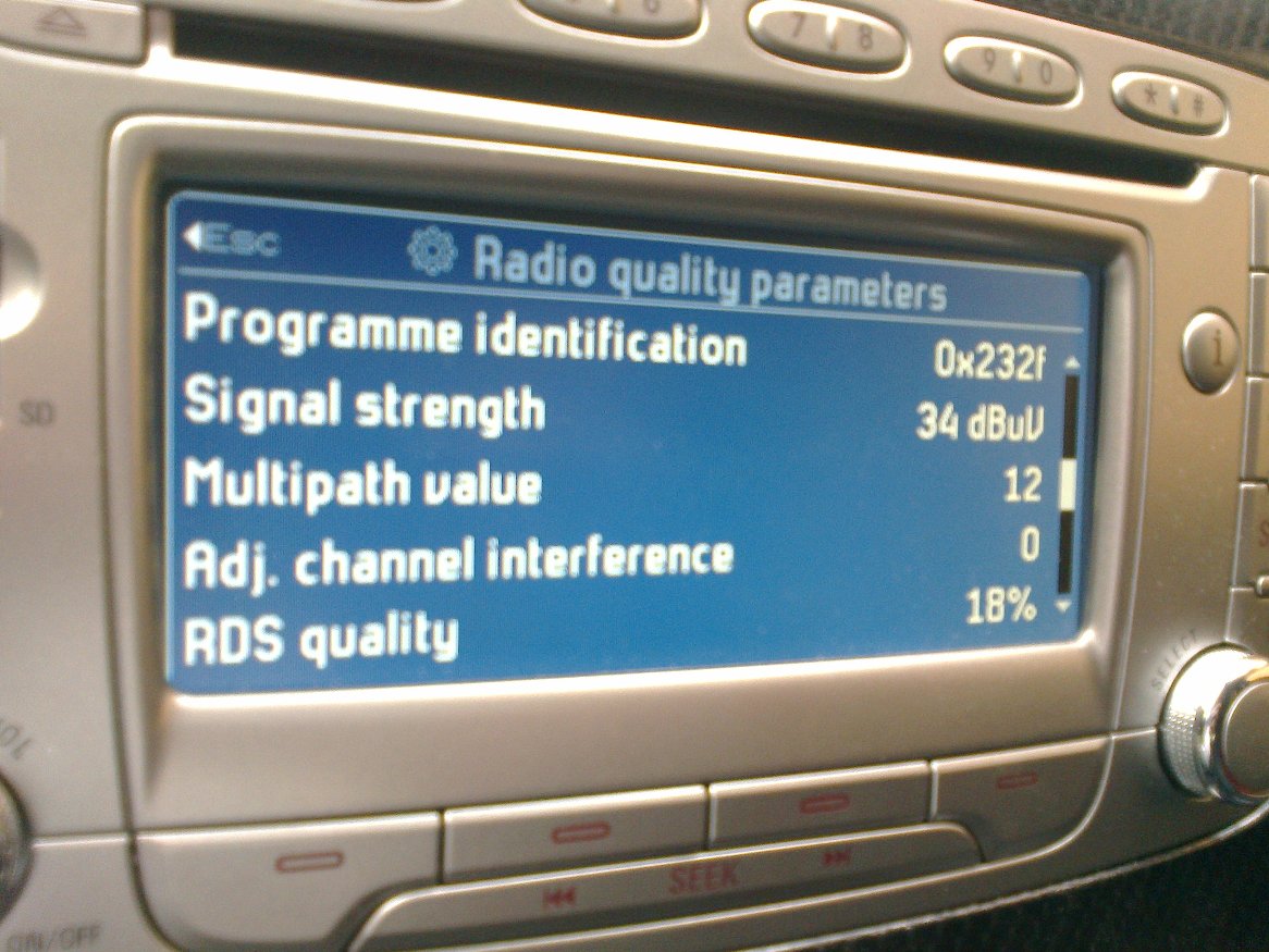

Re: PROBLÉMY Blaupunkt TavelPilot FX
Napsal: 09.07.2017 19:13
od ZaQik
zjistil jsem, ze mi prestalo fungovat TMC ... a vubec netusim kdy a proc ...
- FX ma originalni firmware
- radiozurnal naladen a ulozen v pameti radia (stejne tak regina a vltava):
- stav signalu:
- ale zprava zadna:
... nekdo nejakou radu?
Napsal: 10.07.2017 20:10
od lucky.jack
Zkoušel jsem to na svým FX a tyhle údaje vůbec v rádiu nemám :nixw: Mám tam pouze možnost zakřížkovat TMC apod, ale ne tyhle podrobný údaje. Takže ani neřeknu zda to mám funkční nebo ne...
BTW mě před nějakou dobou ukazovalo rádio název interpreta a název písničky, a od nějaký doby taky nic, tak nevím :nixw:
Napsal: 10.07.2017 20:51
od ZaQik
dealerske menu (NAV+SET) a "radio test"
