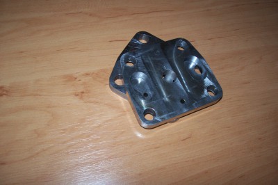

je potreba dodrzet diry a alespon jeden ten ovalny otvor, je totiz pro cidlo ABS

staci mi tedy tadytech pet cervene oznacenych der nebo ne ???

omlouvam se nejde mi vlozit priloha, myslim 4* diru 11mm a jednu ovalnou na to cidlo

prosim prosim, dela nekdo u fabory ? potreboval bych sehnat pevnostni srouby za "lepsi cenu" :Dancer:
a romikovi samozrejme dekuju za vykres :hhura:

Chcem sa opýtať imbusové šrouby nebudu stačiť?

karolko: jo sly by, ale nezapomen at maji znaceni pevnosti 8.8 at ti pak neuleti cele kolo !

to xmorfeuz: to ti dělal nějakej známej nebo sis to někde nechal udělat? Případně kolik za to chtěli? :)

viperk: sam na masine :cooler:

Přemejšlim nad těma podložkama, ale nechám si je udělat z tvrdého hliníku. Ono každé deko neodpružené hmoty na nápravě je znát.

Podlozky jedine znackove,najlepsie Eibach Pro-Spacer.Su z duralu myslim(lahucke ako pierko na taky kus zeleza)Dbajte preto na vasu bezpecnost,nepodcenujte to neznackovymi a necertifikovanymi podlozkami hosi :!: :idea:

jaka neodpruzena hmota ? jaka znackovost ? tohle se montuje natvrdo mezi naboj a napravu...kov na kov, tam je to suma fuk :!: dulezite jsou pevnostni srouby.
pokud se bavite o podlozkach pod kolo tak s tim souhasim :perfect:

Příspěvek od pbjun » 21.06.2010 08:57
No ono s tou neodpruzenou hmotou je to pravda i kdyz se to montuje pod naboj kola... Ono totiz naboj kola se taky hybe, jen ne rotacne, ale nahoru a dolu a tim ze se zvysy hmotnost defakto naboje tim vzroste setrvacnost napravy - tozn pomaleji reaguje na nerovnosti ale tlumice maji vetsi praci s utlumenim razu... Teda teoreticky - opravte mne jestli se mylim. Dle vseho by tlumice mohly vydrzet min km a pruziny defakto taky...
