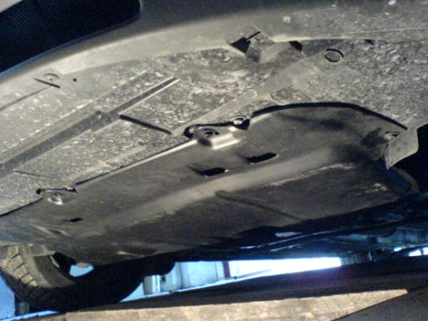

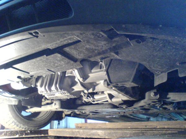

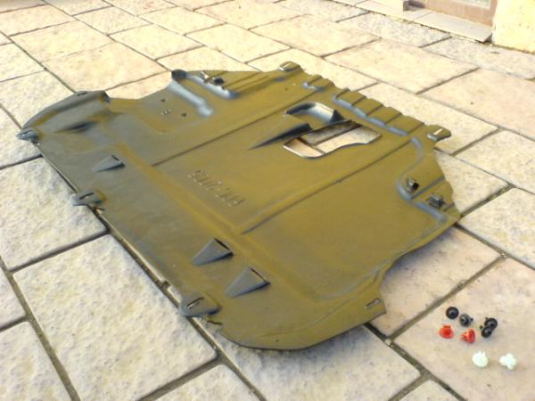

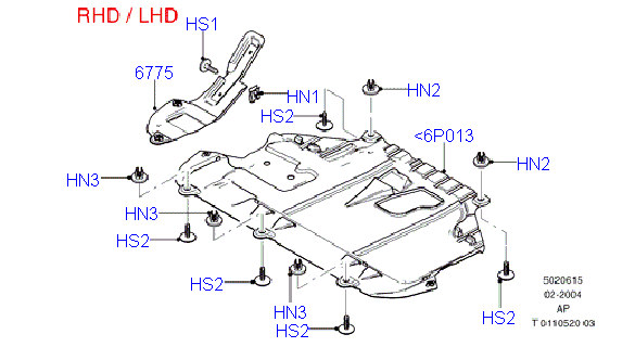

Tak dnes som ho tam strcil 8)

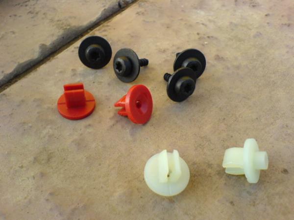

Kryt od Elitu, sruby a hmozdinky priamo od fordu. Montaz je velmi jednoducha. Staci zhodit povodny mini-kryt remenice, hmozdinky dat na miesto a novy kryt prisrubovat.
Kryt drzi na 5 srubach z prednej strany, z toho 3 sa daju pouzit povodne, vzadu su 2 sruby.
Urobil som aj par zaberov, bohuzial nemal som pri sebe nic lepsie ako mobil.
Spodny kryt v originalnom Ford katalogu.
Kryt z Elitu sa originalu celkom podoba.
Sruby a hmozdinky, original ford.

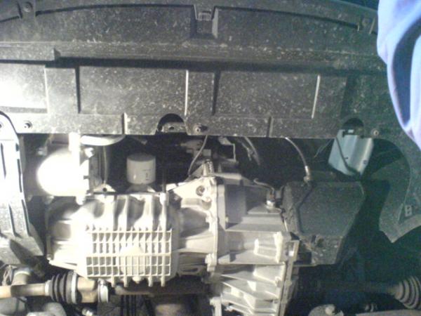

Dalsie foto
Kryt na svojom mieste!
Povodny stav
Povodny stav
Vlavo vidno povodny mini-kryt remenice.
