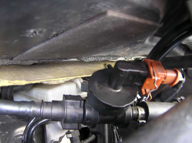

Jinak ještě dotaz na ty, co tím prošli...dnes ráno jsem to ještě pozoroval.:
1) začne to až zhruba po 5km..za studena nic
2) přijde mi že ten zvuk nevychází z místa, kde je ten ventil, ale z okolí toho olejového víčka, resp. vrchu motoru vlevo, tam co je i dekl rozvodů...i proto jsem si nejdříve myslel, že to bude nějaká kladka, řemen..
Pamatuje si to někdo, odkud to vycházelo?
Jinak symptomy tedy sedí..při vysunutí měrky oleje/povolení víčka totální podtlak a při úplném vyjmutí pískot ustane..
Díky!

Re: Vadny ventil odvetrania klukovej skrine - pískání ze sání
Myslím, že si to diagnostikoval správně.....výměně se nevyhneš
Já osobně to na autě neměnil, nejspíš minulý majitel. Pozitivní je, že ty nové jsou odolnější, resp. je to shodný díl s RS.
Vetšinou se protrhne membrána pod tím černým víčkem vedle filtru (někde na uk foru jsou fotky) a nebo odejde těsnaní pod horním plastovým krytem.
Proto se vyměňuje celé odvětrávání, je to neopravitelné. Nebo by si musel být strašně šikovný, mít možnost svařovat hliník a jako jeden anglánek si udělat podomácku externí oil breather.

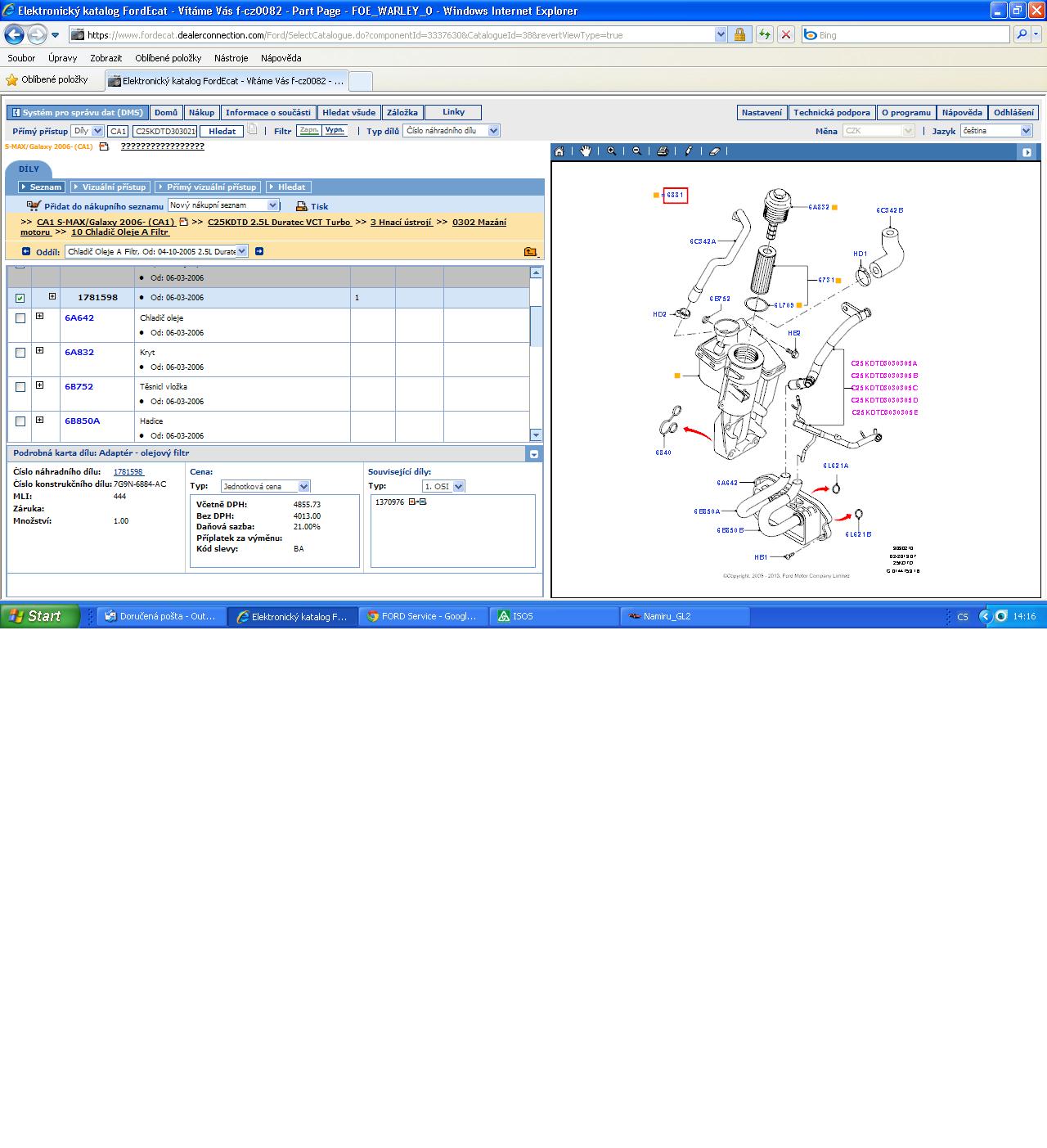

Mas nejake blizsi info o tech verzich? Je to stale kompatibilni i zpetne? ... trosku jsem po netu patral, a dopatral se tohoto:
Existuji (existovaly) 3 verze:
1) FINIS 1370976
2) FINIS 1511222
3) FINIS 1781598
Podle https://www.fordservice.cz/index.php soji 1) 4469,- 2)5793 3)3858,- coz je celkem rozdil! Dokaze nekdo ten FINIS 1781598 skouknout v Microcat zda je to stejne? Podle ,- http://www.amazon.co.uk/gp/product/B008 ... uctDetails
a
http://ewcar.pl/pl/searchquery/1781598/ ... rl=1781598
..to vypada stejne...
mimochodem tady: http://www.fordstownerssa.co.za/forums/ ... 20&t=20776 nekdo pise ze mu to to same udelalo i s updatovanou verzi (1511222) ..evidentne tedy probehl dalsi upgrade..je otazka zda je stale kompatibilni a je zajimave ze je nejlevnejsi...

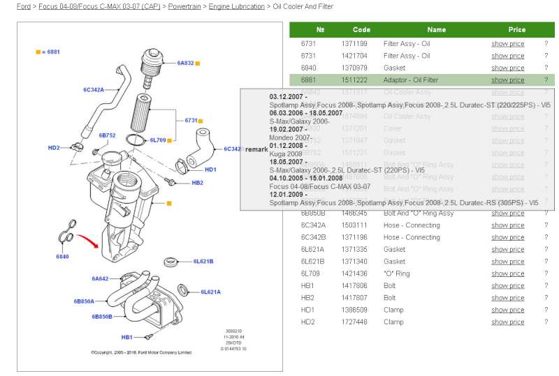

FINIS 1511222 se montuje na všechny modely i RS ten bych tam dal. Tam jak psal na tom foru, že mu znovu odešel, asi nebude mít auto v sérii

Diky! Muzes skusit pro porovnani vyjet uplne to same pro ten FINIS 1781598 ? Aby bylo uplne jasno...
Je pravda ze ten clovek z JAR co o tom psal mel v tom popisu docela silena cisla..

- Příspěvky: 19256
to je posledni nahrada a uz stoji 4013 bez DPH .

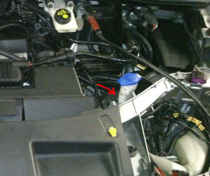

Dokáže někdo zjistit FINIS číslo u FORD?, u VOLVO je to Part Number 31201433, ale nevím, jestli je to 100% stejné http://www.ebay.com/itm/Genuine-Volvo-B ... 0c&vxp=mtr
Pokusil jsem se to vyfotit, ale v S-maxu je to tak špatně přístupné, že to moc dobře nejde....
Díky!

- Příspěvky: 19256
1453268 Od: 06-03-2006 Do: 19-02-2007 2.5L Duratec-ST (220PS) - VI5
1487343 Od: 19-02-2007 Do: 21-08-2007 2.5L Duratec-ST (220PS) - VI5
1561031 Od: 21-08-2007 Do: 15-03-2010 2.5L Duratec-ST (220PS) - VI5

- bruno1
- Příspěvky: 72
Diky!
Muzes se prosim jeste mrknout jsky je mezi nimi rozdil???
Prvni 2 podle ford-service stoji 3167,- bez DPH,coz je silenost
a ten treti 892,- bez DPH,coz bych povazoval za "odpovidajici..".
Mam samozrejme vyrobu 07/2007 :/
