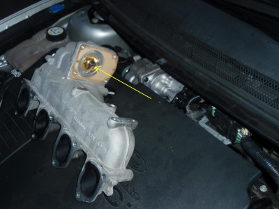

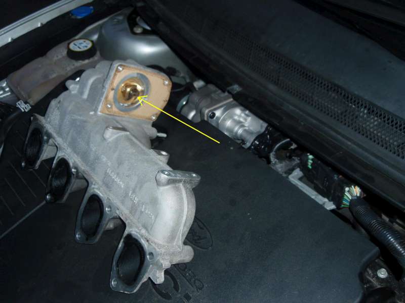

Mozes mi napisat ako si konkretne postupoval, v ktorom presne mieste to je zaslepene... vid foto a pripadne ci bol potrebny aj zasah do SW RJ resp. nejaka zmena.

nevim jestli se tah zlepsil jak rikam mam problem asi ze spojkou . podle puvodniho tesneni jsem udelal to same z hliniku akorad bez pruchodu a nacpal viz.foto žadny zasah do sw obcas to vyhodilo chybu cca jednou za dva mesice .system engine atd... ale po opetovnem nastartovani chyba fuč žadný nouzoví rezim

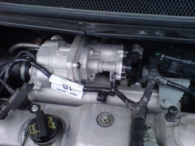

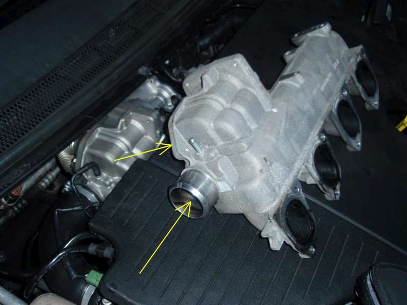

To Hans69:
Můžeš udělat i nějaké detailnější fotky jak to vypadá v systému EGRu uvnitř?
Viz žluté šipky :
Viz žluté šipky :
