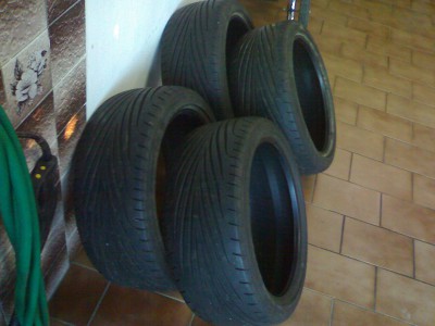

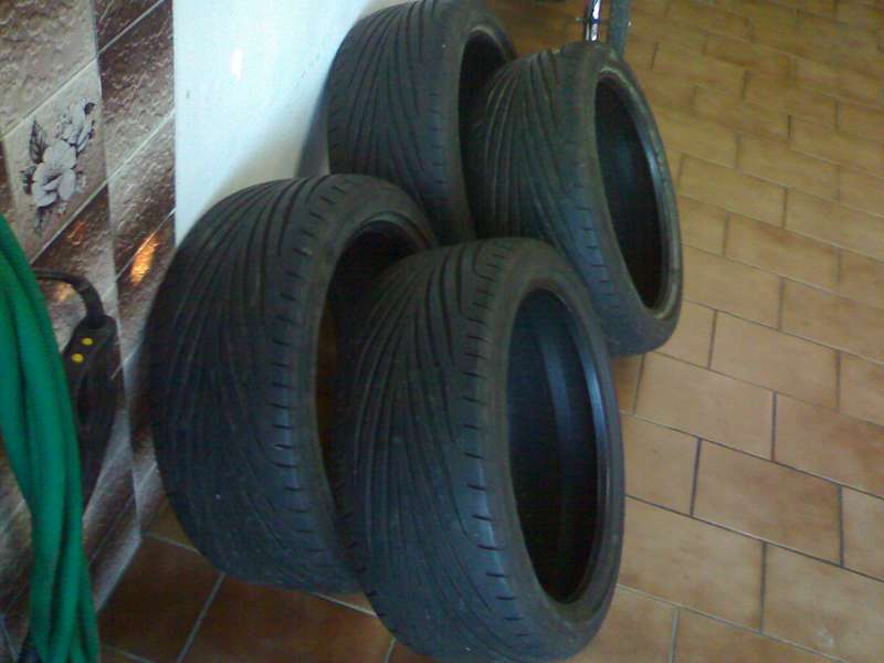

dva týdny zpět jsem si koupil úplně nové origo fordí ALU kola 18"(viz. fotka) a skoro nové pneu good year eagle f1 225/40 R18 s šípovým dezénem(ještě na sobě měli místy takové ty "ocásky"
) ALE,
za jízdy mi auto přerušovaně hučí s frekvencí rostoucí úměrně s rychlostí vozidla, i při vyřazeném kvaltu. Hukot začíná při 65 km/h a při cca 90 je největší. S volantem to nehází a IMHO auto také nevibruje.
První co mě napadlo jet zpět do pneuservisu s reklamací vyvážení - někde závažíčka dodal, někde ubral. Předcházelo tomu, že jsem si vzal stará alu kola 16" 205/55 a zkoušel jsem které kolo je problémové, po nahrazení PP a PZ starými koly hukot absolutně zmizel. Jak jsem psal výše vyvážení PP a PZ nepomohlo a kola si vesele hučely dále... Technik mi ještě doporučil udělat geometrii, ale to jsem doposud zavrhl, neboť s jinými koly to nedělá. Zajel jsem ještě do jednoho pneuservisu, kde opět přidělal a urval pár závažíček a výsledek pořád stejný, zde mi bylo doporučeno přezout pneu z pravé strany na levou, ale geometrii nedoporučil. Už nevím co s tím, mám hroznou chuť se toho zbavit a chodit pěšky
Za každou radu budu vděčný.

Nebývá hučení u šípového tvaru dezénu standart?
Já teda šípový tvar nemám, ale i tak mám na 18 oproti zimním 16 hučení mnohem větší.

No jo, ale to by hučelo pořád stejně ~ v kuse, hučí mi to přerušovaně, nebo se pletu

A kolik na těch gumách máš najeto?? nech je chvilku tam a třeba se to sjede...psal si že sou skoro novy tím pádem už na něčem jezdily třeba jen chvilec, ale už ssi zajely trochu nějakej tvar ( laicky řečeno ) a ty si to teď fikl na mondisa a ten muže mit podvozek v uplně jinym stavu než to auto na kterym to bylo před tím a proto to teď huči....mě to hučelo taky když sem teď obul, ale sjelo se to a je to cajk...a kola krásny
Tohle je ta příčina, někdo je špatně zajel / nejsou stejnoměrně sjeté/ a prodal ze samého důvodu.

Petrákkk: Tyto pneu mám na mém STčku na předku. Když byly nové, prvních 1000 Km hučely opravdu extrémně. Také jsem si říkal, co je to obul
Poté se to zlepšovalo ale i tak díky šípu hlučí více než běžné pneu (třeba F1 asymetrické od Gooyear). Jinak pneu drží při běžné ostré jízdě perfektně. Problém mají při extrémní delší zátěži (např. opakovaně delší slalom), začnou se přehřívat a klouzat. Na vodě maximální spokojenot
F1 Asymetriky jsou lepší ale na druhou stranu skoro o tisícovku dražší.

Zdravím a díky za rady
nejdříve k problému, jo je možný, že se pneu potřabovaly "zajet", protože teď už to na dálnici je stejné jako bývalé 16" - bez hučáku, ale kolem 80~90 km/h na hladčejsí (státovka na KV) silnici to stále slyším, což mi štve
; zatim na nich mám najeto cca 900km.
Nechal jsem si zkontrolovat ALU a ty jsou v naprostém pořádku, takže teď jsem si tak nějak jistej, že to dělaj pneu a jak jsem laboroval s vyváženík kol, tak jsem měl včera tu ČEST
povozit se fiatem marea TD (zednickej šrot) s nevyváženými koly, to byla panečku masáž, ba dokonce jsem mareu označil za vozidlo dívkám nepřístupné
Uvidim... no... necham je ještě tak 5 000km a když se přerušovaný hukot neztratí prodal bych je někomu na vyblbnutí (ikdyž nové pneu
) a nahradím je, leč nerad, jinými pneu...
Tak, a teď trochu chvály: Pneu sedí jako přibité, obzvláště na vodě jsem byl velice velice mile překvapen (22. července kolem 23:00, z KV do Plzně po státovce - déšť + kroupy a viditelnost tak 3 metry, v Úněšově 30 cm vody

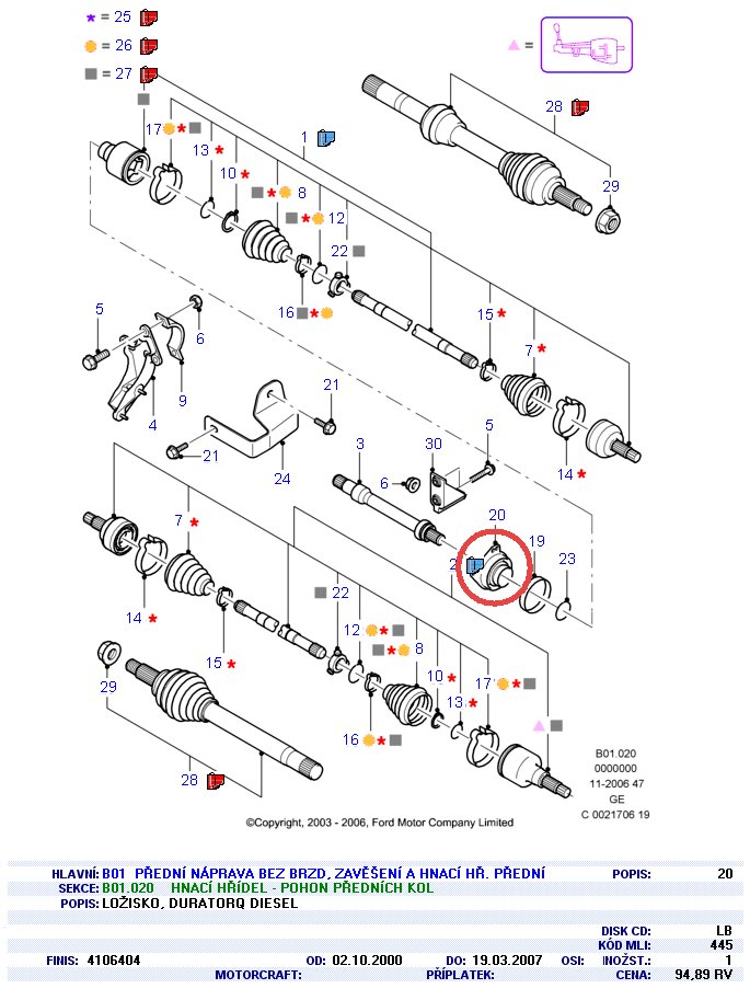

Zdravím,
mohl by mi někdo říci, zda-li to zakroužkované je pomocné ložisko pravé poloosy? popř. mi ho označit (jsou tam čísla), nebo ještě lépe - napsati mi FINIS?
Hučení skoro přestalo, ale teď v posledních týdnech nabývá na intenzitě, takže zkusím ještě vyměnit pomocné ložisko poloosy. Když to nepomůže, gumky jdou přes zimu do světa...
Díky moc.

Jo to je ono, ale číslo ti neřeknu. mě to delali kluci v servisu a ukazovali mi kde to je. Je to ono to zakroužkované. Ono na něj docela cáká voda a pokud je už starší, tak se vydřou prachovky a pak už to jde rychle.
