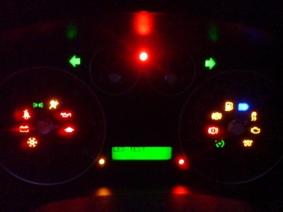

Jeste jsem nevidel kontrolku zhaveni - ani pri testu

Žhaví i 3-5 sekundy podle teploty i v létě tam je kontrolka žhavení třeba 2 s.

V létě jsem ji ani neviděl, teď kolem 0°C jenom problikne a při -5 tak na 1,5s.
