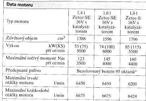

Cely cas sa ti to snazim vysvetlit. Ked mas rovnaku prevodovku, rovnaky staly prevod ale 2 rozne motory, z ktorych jeden ma obmedzovac v 6675 ot./min. a druhy v 6425 ot./min. tak ktory z nich da na 3.jku viac km/h ?

Tak to je pěkný že jsi to otestoval aji jinde, protože já na převodovc nenašel žádnej štítek podle kterýho bych mohl zjistit jakej stálej převod tam mám. Potom je asi tabulka dělaná třeba jen do 6000ot./min. Nebo nevím, kde se vzali takový hodnoty... Každopádně jsem rád, že tam nemám dlouhou skříň

Mozno je to merane na maximalne trvale otacky motora a nie maximalne kratkodobe. Vid dalsia tabulka

cca 200ot./min. by neudělalo 15km/h na trojce...
