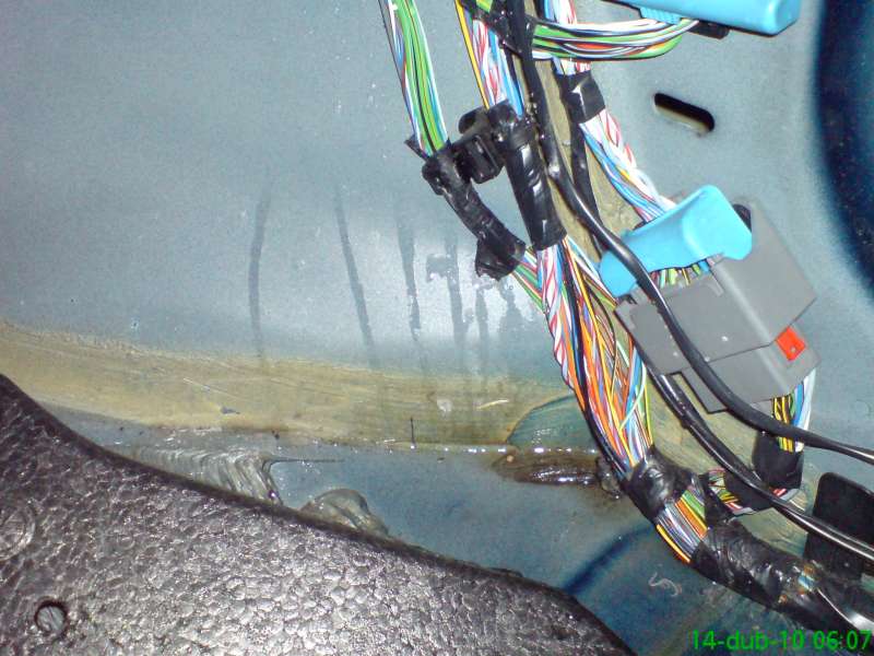

Já našel problém tady. Jedná se o mizernou práci vývoje Forda a asi i výroby. Horní těsnící guma je mizerně přidělaná a na mnoha místech se odchlipuje. Díky tomu za ni zatéká a rezne a přestává plnit své poslání. Mezi těsnící gumou a tím polštářkem se vytvoří rybníček a voda se protlačí přes těsnící gumu. Netušíte někdo k čemu tam ten polštářek je? Měl jsem problém se zatékáním u MKII a u MKIII je to podobné. Možná ta těsnící guma u MKII byla lepší. U MKIII je to nedotažené a po 3 letech už nefunkční. Ale nechce se mi ze svého hradit problémy vývoje Ford. Myslím, že bude stačit červeně označené místo vyplnit silikonem aby voda netekla mezi polštářek a těsnění.

Kóťa: Je zajímavé, že mi úplně stejně jako MKIII zatékalo i MKII. V obou případech to nechce servis řešit. Mají pohádku o tom, že auto stojí v kopci a zkřížené. Zkusím udělat silikonový bobek mezi gumovou lištou a polštářkem aby voda tekla až za polštářek. máš v autě taky ten černý polštářek chycený cvočky?

m.a.x.i.m.u.s: To osvětlení SPZ mi odešlo teď po 3 letech od prodeje nového, ale myslím, že do něj teklo už po 1 roce. Problém je v konstrukci. :dih: Sundal jsem plast s osvětlením a celý shora utěsnil silikonem. Tak uvidím, zatím dobré. Je to tak blbě udělané, že když do osvětlení nateče, tak voda nemá kudy odtéct a stojí tam dokud nevyschne. :nunu: Ono celé to spojení plastu s osvětlením SPZ a karosérií je stupidní, není tam žádné těsnění a tak jednak do prostoru osvětlení a spínače teče voda a leze prach a navíc plast odírá lak karosérie až na plech.
Dotvoření těsnění silikonem pomohlo, do auta už neteče. :Dancer:

Tak to máš přesně to na co mě varovali v servisu. Jak je to tam blbě udělané, tak ty 4 šrouby co plast drží, zareznou a když se je snažíš povolit, tak zničíš jejich uchycení v plastu. Já je naštěstí povolil a promazal. Pokud to nesundáš, tak to bude s tím silikonem horší, ale je potřeba jím podmazat mezeru mezi plastem a karosérií a to jak nahoře, tak z boku a možná i kousek od krajů zespodu. Ale hlavně tam voda teče horem, tak z horní strany toho plastu. Používám černý silikon pro použití v automobilech. Já měl ještě přetrženou sponu na které je jeden ze šroubů, přetrhla se v místě, kde zúžila z 3mm na méně jak 1mm.

Silikonem jsem zalepil místo mezi lištou co svádí vodu ze střechy a tím prapodivným polštářkem co je v místě zrcátek. Prostě to co teče za deště ze střechy aby teklo rovnou na silnici a ne do prostoru pantů dveří.
