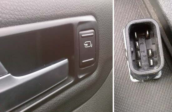

Mel jsem v ruce tento "skvely" konektor na sklapeni:
A z mereni vyplyva takoveto zapojeni:
pin 1 - motorky zrcatek
pin 2 - napajeni 12V
pin 3 - kostra
pin 4 - osvetleni tlacitka
pin 5 - osvetleni tlacitka
pin 6 - kostra
pin 7 - motorky zrcatek
... a mame nehezke reseni, kdy pri drzeni tlacitka se zrcatko sklapi / odklapi; pri pusteni v libovolne poloze se motorky zastavi.
EDIT: staci osadit 1,2,3 a 7 ...
