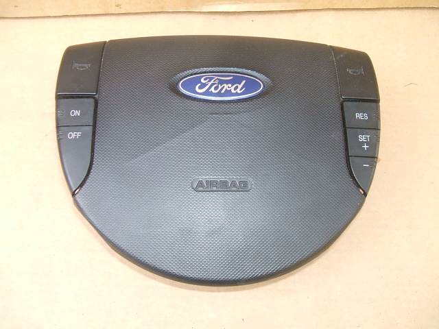

Tak já sem si to někdy fotil co tam mám.Musim tu fotku vyštrachat.Pokud bych tam tedy měl vše co je na fotce č.3,tak pak jen koupím ty tlačítka na volant?Kolik je cca cena u nás?

2Boban> Tak to je pekne na KKT, jeste shanet dalsi snimac. No zkusim kontaktovat prodejce z PL jestli neni schopen prodat a nebo se na to vykaslu, a dam zpet svuj klasicky airbag.
2Kota> Poduska s tlacitky na CZ vrakacich mi rekli cenu 5000,-, v PL se cena pohybuje cca 2300-3000 a v UK podobne jak v PL, ale vetsinou to nechteji posilat.

koťo ono jde o to jestli někdo prodá samotný tlačítka

Ak mate zaujem o samotne tlacitka na volat (tempomat), tak nejake by sa nasli.

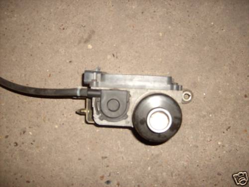

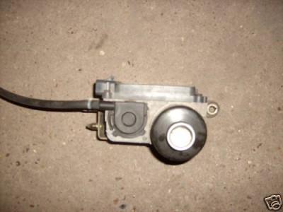

2Boban> Ten modul k tempomatu viz *.pdf se nachazí kde v autě ať vím co mi ještě chybí. Jinak dík za ochotu.
ex:Ford Fiesta MK3
ex:Ford Fiesta MK3
- Boban
- Příspěvky: 8641
- Bydliště: Havl. Brod (CZ)
Re: Tempomat
ty tohle nepotřebuješ tenhle modul je potřeba pouze pro benzínové motory jelikož nafta má ovládání plynu elektronické/benzín mechanickégappak píše:2Boban> Ten modul k tempomatu viz *.pdf se nachazí kde v autě ať vím co mi ještě chybí. Jinak dík za ochotu.

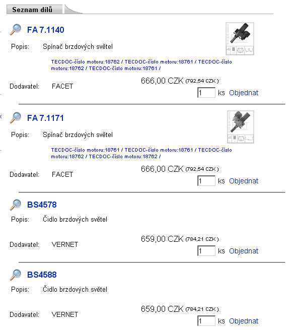

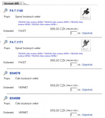

Re: Dodatocna montaz tempomatu
Tak jsem našel "nějaká" čidla v katalogu elit, položka Komfortni vybava/Regulator stale rychlosti/. Ale není mi jasné které je to správné. Kromě toho že se liší výrobce tak se i liší popis produktu u jednoho Spínač brzdových světel a u druhého Čidlo brzdových světel . Nenapadá někoho který je spravný a nebo jsou to vůbec správné čidla?
