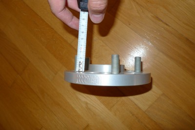

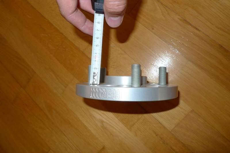

- Příspěvky: 866
- Registrován: 17.07.2008 13:31
Re: Eibach pro spacer
dnes mi dorazili 15mm H&R podlozky a ziaden problem s poistnym srobom
cize EIBACH na podlozkach dobre odflakol svoju robotu a aspon H&R si vie spocitat a skratit stifty
takze dufam ze podlozky si objednal H&R a nie EIBACH este poznamka k 20mm aj 20mm podlzoky maju dlhe stifty moze to potrdit MISOKA ktory si tak isto aj na 20 mm podlozke od EIBACH odfajcil poistaky
takze KOISOV nazor, ktory reprodukoval Sasino o podlozkach je naozaj pravdivy a H&R ma na podlozkach klavitnejsi spracovanie co potvrdzujem po vlastnej skusenosti

- Příspěvky: 866
problem na EIBACH podlzokach 15 mm a aj 20 mm (ine rozmery nemam sokusane) je aj ten ze stift na podlozke je prilis dlhy a tym ze positna matka MCgard od forda je ma vnutro kratsie ako klasicka matka ( ktora je v podstate priechodna a ma len taku plechovu ciapocku) takze ked tuto bezpecnostnu matku dotiahnes tak praskne pripadne sa opre o vnutro matky stift a neodtiahne koleso chyba tam 1 ci 2 mm
v podstate ak nasadis koleso a dotiahnes len poistak na podlozku tak bud praskne alebo koleso nebude dotiahnute o podlozku pretoze je ten stift prilis dlhy

- Příspěvky: 866
pri h&r je to 24mm stift na podlozke co je v norme
eibach dava stift co trci myslim 30mm
