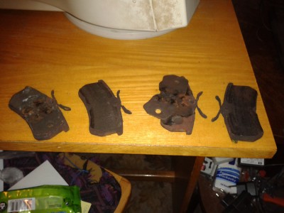

to neni destickama ale lanama .Citronek píše:Pri blizsim ohledani jsme s tatou zjistili, ze pravy kolo brzdi OK, ale levy kolo ani pri plnym zatazeni rucky vubec nebrzdi, mechanismus vzadu u kola jde az na doraz, ale nestaci to na to, aby se desticka oprela o kotouc. Zbejva tam oblozeni jen 2-3 mm, takze zadek ceka vymena desticek. Normalne pri jizde kdyz se brzdi nozni brzdou, tak co se tyce intenzity nebyl s brzdama problem, na predku je jeste skoro 10mm oblozeni a pri brzdeni pri jizde dopredu se vaha prenasi na predek, takze spatne brzby vzadu zas az tak moc neovlivnili celkovy brzdny ucinek.petulak píše:Sundat výfuk, šusplech, --pak se na Téčko dostaneš.Citronek píše:Mam problem s ruckou. Prestane brzdit, ikdyz je zatazena na 5-6 zubu. Lanko je volny u paky v cockpitu. Uz nekolikrat jsem lanko u paky dotahoval (cca 5mm) a po cca 14 dnech je volny znova. V zadu u kotoucu je dotahli pevne. Takze to vypada, ze je to nekde roz*rdany v T-spojce, jenze ta nevim, kde presne je a jak se k ni dostat. Poradite nekdo?

Tak jsem dneska vymenil desticky na zadku (ty byly tak jako tak na vymenu), seridil rucku a brzdi uz obe kola, akorat to levy (to co nebrzdilo) se po uvolneni rucky hned nevraci (po ujeti cca 2 km a opetovnem vyheverovani uz bylo uvolnene). Na lanu je cca 5mm vule co se nevraci (rukou to je uplne lehce povolit a behem ty jizdy se to povoli). Striknul jsem lanko a pohyblivy kloub WD40, treba to pomuze.
Hydraulicka brzda se vraci OK.
Jestli se to casem zas povoli a nebude levy brzdit, tak budu muset sundat ten milovany susplech a kouknout na TECKO. Ale zatim na to seru, hydraulicka brzdi perfektne, rucni taky a kdyby casem prestalo zas levy brzdit, tak stejne pro jistotu nechavam na parkovisti zarazenou 1st a parkuju na rovine
