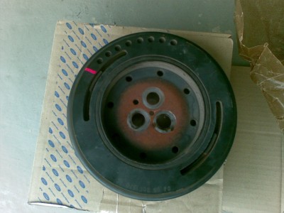

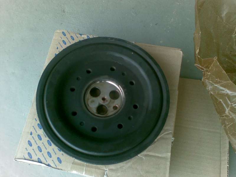

Ještě fotky řemenice.

Fotka staré řemenice zepředu
a zezadu
a zezadu

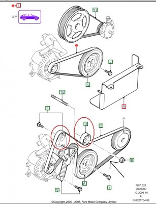

Jo, jo, taky mám vyměněn komplet pohon příslušenství - řemenici, napínací kladku, řemen a obě vodící kladky. Dělal jsem podle TSI 18/2005, ale stejně je to dle mého názoru konstrukční chyba od Ford. V Transitu je stejnej motor a nedělá to! Proto jsem taky nejdřív zkoušel řemen z Transitu, který je kratší - myslím 6PK1936 (u Mondeo byl 1640). Podle poslední TSI by tam měl být (v Mondeo MkIII) ten z Transitu. Zatím je to OK, ale pokud se to objeví znovu, tak přemýšlím ještě o dobastlení jedné vodídí kladky mezi řemenici a klimu, tak aby tlačila řemen nahoru a tím jej napínala - viz. obrázek. Iggyrock

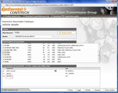

Já mám kratší řemen 1635 namísto 1642. Přesně tuto délku doporučuje jednička mezi řemeny firma Contitech pro motory Puma.
