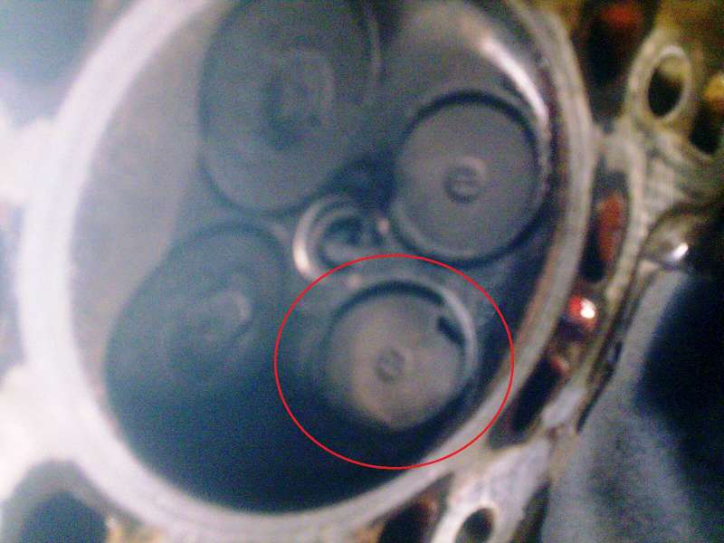

Zdar pani ,, zahada mojho 3valca odhalena :cry: vymena pristroja a opatovne meranie tlaku vo valci a bolo to jasne ,, prasknuty vyfukovy ventil :cry:

Uf. Neprijemne :( To pri prvom merani nezistili?
Podla mna ten motor prezil poriadne tyranie, ked praskol vyfukovy ventil. Podla fotky tazko povedat kvoli comu. Ci sa tam dostala necistota, alebo ho prepalilo, alebo nedosadal poriadne do hlavy a nechladil sa, alebo ten motor ma za sebou daleko viac km ako na tachometri, alebo...

to je tazko vysvetlit koli comu :?: :nixw: o motor sa staram ucebnicovo ,, olej menim pri 10tis je pravda ze jazdim kratke trasi ale za studena jazdim opatrne aby sa motor dokladne zahrial,,mam rad sportovu jazdu ale motor netiram,,, Kilometre podla servisnej kni. celkom sedia ,, ale opravdovu historiu auta nepozna nik !!! ci je to vada materialu alebo prepalene to mi nepovie nikto ....
Vymenia ventil ,,vybrusia tie ostatne a skontroluju ci nie je niaky na prasknutie ,, vybrusia sedla ,,vymenia simeringy ,,vymenia tesnenia ,,dal som si hned vymenit aj rozvodovy remen plus sponovak a vodnu pumpu ked uz to maju rozhadzane a mozno auto bude v piatok doma :Dancer:

Příspěvek od Dingo-zetec se » 31.12.2012 10:13
prve meranie to nezistilo :nixw: ,,,stalo sa mi to pri 3500 otackach ked motor pridusilo a uz iba tahal na tri valce ,,, horsie bolo ze som na tom isiel este 60km z CZ :cry: a bol som v tom ze odisla iba sviecka 8O

Tipl bych,že je upálenej. = špatná vůle.
Příspěvky: 13477
Re: 3 válce
Příspěvek od miki21 » 31.12.2012 17:47
A že jenom jeden. :nixw:

Příspěvek od Jardak » 31.12.2012 18:00
Na liazce jsem už podobně uštíplej ventil řešil už několikrát. Příčinu jsme nikdy žádnou nenašli,vůle se vždy kontrolovaly jako první a většinou byly spíš větší. Řekl bych,že je to prostě vada materiálu.
