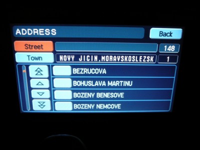

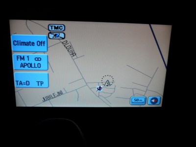

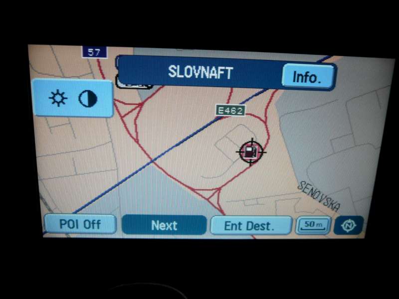

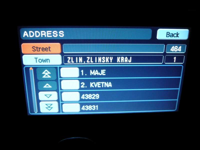

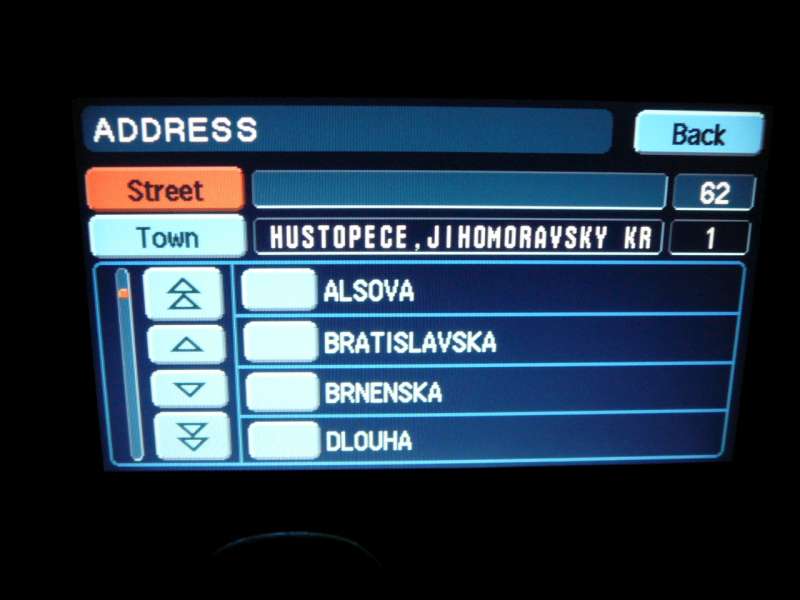

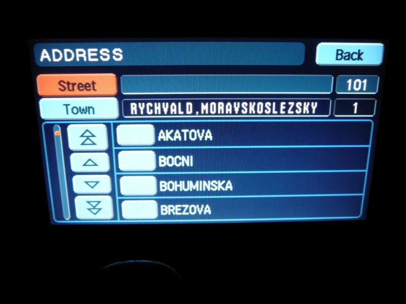

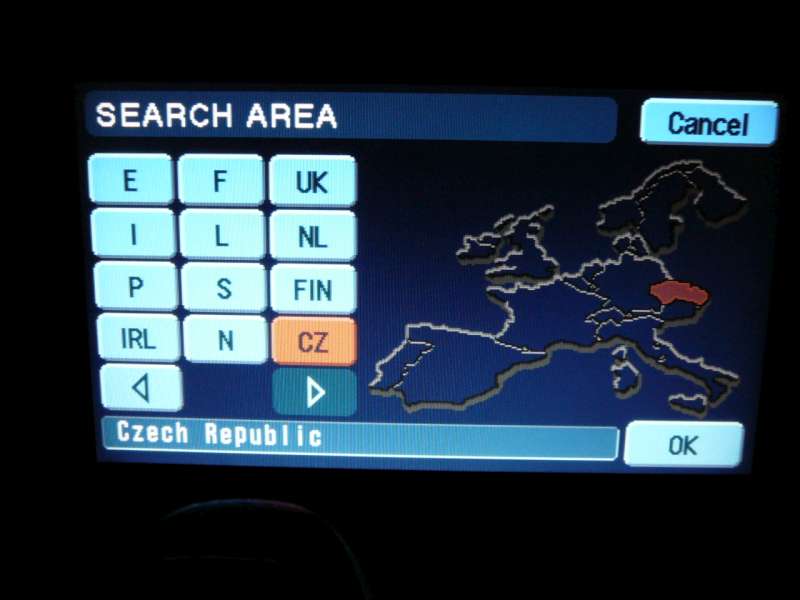

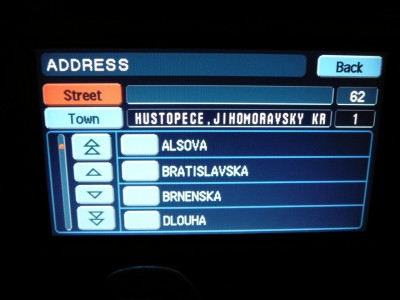

Nevydržel jsem to a mapu Ford jsem si stáhnul. Mám úplně jiné poznatky jako jama, dost dobře si to neumím vysvětlit. Na té Fordí mapě je totiž pokrytí stejné jako na té Toyotě. Mrkněte z přiložených fotografii. Pro maximuse jsem nafotil kolik to pozná ulic ve Zlíne, pro Jamu Hustopeče u Brna a Kóťu Rychvald a čerpačku Slovnaft, jak jsme měli sraz. Dávám tam i foto uličky jak mám garáž, je to šotolinová cesta a je tam, což hovoří za vše, na staré mapě nebyla ani ulice Dlouhá, ani Jubilejní, které na mapě už teď jsou.

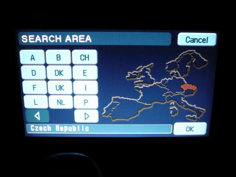

Fakt?To by bylo super,ne?Páč ta mapa jede s TMC,mluví a zobrazuje POI?Jak se vypaluje?Jen na jednovrstvé DVD?Zvládnu to?
Jaký má pokrytí?Jsem koukal,že na té mojí není Chorvatsko a ani Slovensko.....

A ještě slíbený obrázek čerpačky Slovnaft.

Tohle je mapa západní Evropy, bohužel bez SK a Polska. Počítám, že se brzy objeví mutace východu této mapy, podobně jako u té starší, kde bude celý východ včetně Rakouska a Německa.

no s tym zlinom si to neviem vysvetlit, ja som zadal Zlin a hore som mal cislo 3 a ty tam mas tych ulic podstatne viac
