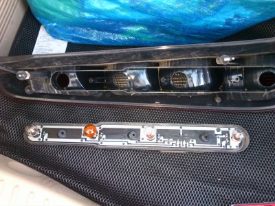

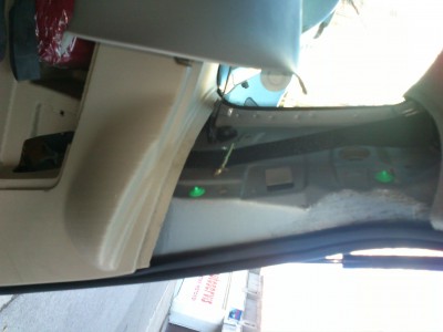

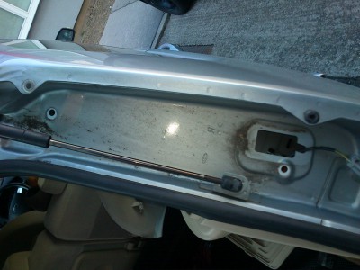

chudas
Příspěvky: 327
Bydliště: Bratislava
Re: Zadní světla
Příspěvek od chudas » 25.02.2012 15:46
Ahojte, takže v žiarovkách a ani v poistke to nebolo, vymenil som 84 ale problem pretrvava.
Takže to bude asi v čidle na prevodovke..
každopádne sem dám foto ako to vyzerá pri demontáťi zadného svetla na Cmax..
Ford Mondeo 2,0 TDCI 6st automat, Titanium - 2010

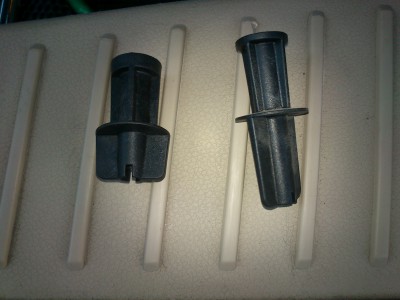

Já jsem dopadl nějak podobně. koupil jsem jenom skla ikdyž jsem žil vdomění, že se jedná o celej komplet. Pán říkal, že to jsou obyčejný jenom na žárovky :D a když přišli tak byly LED. Taky mě překvapilo, že ty patice nejsou stejný :( . Patice jsem sehnal přímo u forda obě dvě bez žárovek vyšli na nějakých 1600kč + 1000kč mě vyšli skla + do toho žárovky :D cca 3000kč což mi příjde docela pěkný :)

lucky.jack víš kolik stojí origo žárovky? Jedna cca 250kč jediný žárovky co tam seděj jsou na blinkry a ty maj za 25kč jednu. Já to vyřešil, úplně jinak koupil jsem obyč červený za 14kč jednu a upiloval jsem jeden čuflík a krásně tam držej na tom jednom čuflíku a zároveň se vzepře v tý patici :Dancer:

Nicméně stejný postup s upilováním mě napadl taky, ale zatím jsem lampy nekoupil...
