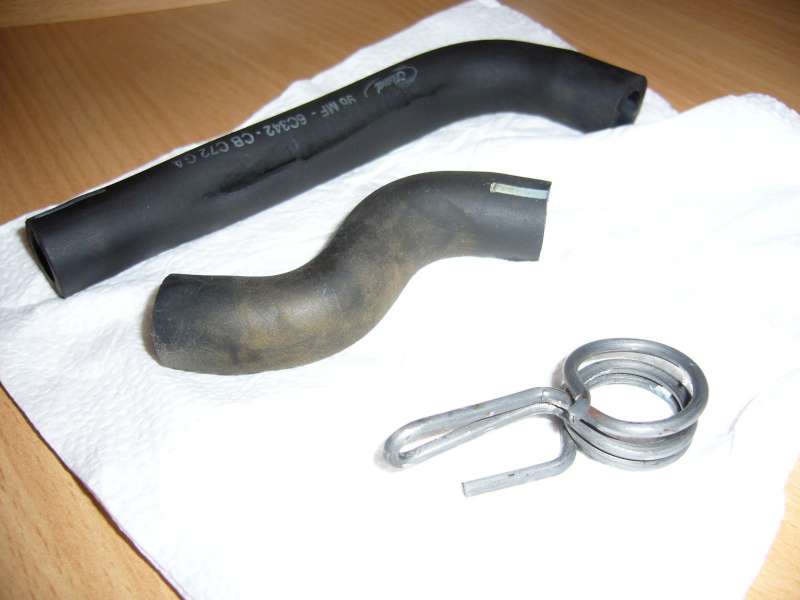

Zdravím, tak sem se dneska se vztekem drápal v autě s cílem najít příčinu toho proč mi jde blbě řadit a proč mi chcípe auto na každý křižovatce. Výsledkem byly 2 podtlakokvé hadičky které jsou v háji. jedna je splesklá a skoro neprůchozí a ta druhá má 2 praskliny. Ta delší je dokonce 5 cm
. Se divím že to vůbec jelo. přikládám foto
to: maxo111
máš pravdu v tom že je tam na tu výměnu přístup jak "pojď na mě z boku", ale je na to jedno řešení, sice trochu drasťárna ale jde to
Natřikrát přerazit kosti v ruce a vykloubit si prsty
Pak tam tu ruku určitě dostaneš
