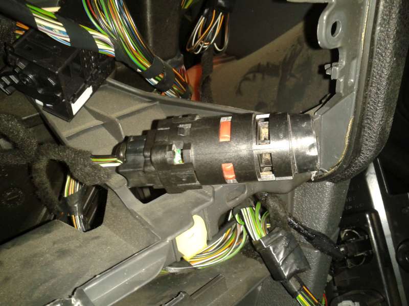

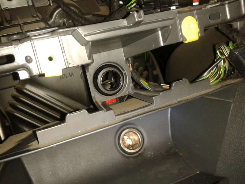

Příspěvek od stano. » 26.10.2012 13:35
Mate fotku toho ventilatorka? A akym napatim je napajany? Ze by sa vymenil za nejaky standardizovany, z pocitaca, notebooku alebo coho.

Příspěvek od ZaQik » 26.10.2012 13:57
ventilalor je ok - to uchyceni je amaterske :roll:

Příspěvek od Mufin01 » 26.10.2012 14:08
Jak píše ZaQik. Ventilátor sám o sobě je neslyšný. Bordel dělá až se zacvakne do plastu v palubce. Nahrazení jiným je podle mě nemožné, je to celek s čidlem a snad i nějakou jednoduchou elektronikou. Fotku vyhrabu doma.

Příspěvky: 13642
Re: bzučanie pri polohe kluca II
Příspěvek od stano. » 27.10.2012 09:40
Ach to je riesenie :dih:
Ako to moze niekto vymysliet? Do auta plneho prachu, casto jazdiaceho hodiny kazdy den, namontovat taky malinky ventilator na ofuk teplotneho cidla? Jasne kurvitko na vymenu, samozrejme kupovane v autorizovanom servise.
Asi len rozmontovat a natvrdo prilepit chemoprenom...
