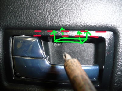

Mozes to skusit Kota, ja osobne som to riesil tak ako som napisal. A pride mi to ako najjednoduchsie. A to myslis vyrezat dieru do tej vonkajsej vanicky a diodu dat do vnutornej?

Přesně jak píšeš.Ta Tvoje asi ano,ale kde bych sháněl ty tyčinky....Vyfiknul bych čtverec(zelený)do vrchu VNĚJŠÍ vaničky.Led dioda by byla ve VNITŘNÍ.Ten rantlik(červený) bych nechal,aby vypadala vanička nenarušeně....

já bych to asi taky spíš řešil od vrchu směr osvitu dolů, jináč pro mě je to zatím jen ve stadiu myšlenek

Jasne Kota, ja som to pochopil. Podobne trubicky sa pouzivaju na otvaranie/zatvaranie na zaluziach. Skus Ikeu, mozno tam by sa dalo take nieco zohnat. Nemusia byt gulate, mozu byt aj hranate. Len aby to splnilo ucel.

Takhle jsem to i udělal,ale ty ledky,které jsem měl to skoro vůbec neosvítily.Tak jsem to zase zrušil a počkám až mě to zase bude tak moc lákat.Real je tak hoďka na jedny dveře se vším.Jen prostě vybrat ty ledky tak,aby to osvětlení vaničky bylo účinné.To se mi bohužel nepodařilo....

Když se podíváš na odkaz od Bobana,tak si všimneš,že na mondeu je vnitřní a pak vnější vanička.Mezi nima je cca centimetr a do té vnější pořádně nedosvítí.Ghost to řešil nějakým plastovým čirým válečkem.Asi počkám na jeho návod....

Nakonec jsem to udělal jak jsem psal dřív...Ve vnitřní vaničce na které je klička jsem udělal dirku pomocí aku...Koupil jsem tyhle diody...
http://www.aukro.cz/item723854771_zarov ... elena.html
Na ně napájel dvojlinku a zakápnul kontakty tavným lepidlem z pistole.Hlavičku diody jsem obrousil a po okraji jsem nalepil černou izolačku,aby to svítilo opravdu jen dolů.Diodu jsem posadil na tu dirku...vyvrtal jsem jí schválně o nějaký milimetřík menší a oblepil opět tavným lepidlem,aby tam pořádně držela.Na konektoru pro stahování oken jsem si našel +12V pro osvětlení a na ty kablíky napájel dvojlinku od diody.Vše zaizoloval a dvojlinku jsem cestou ještě chytnul na dvou bodech zase tím lepidlem.No,do vnitřní vaničky jsem vyvrtal díru o kus větší a nakonec je potřeba vycvaknout plast na tapecu,který zapadne mezi tyto dvě vaničky...Na jedny dveře stačí tak 30-40 minut.Dvojlinku jsem na diodu napájel předem.Fotky bohužel nemám ani z finále.Ty dodám časem,ale svítí to super.Neoslňuje to...je to decentní.Jen aby ta dioda svítila ještě za dva roky
