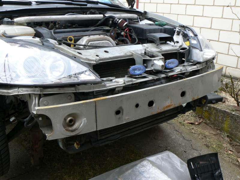

tak to jsem zvědavej ,kam by si to tady namontil ,pokud tedy nemáš speciál úchytky ( r.v .2000) p.s. pokud budeš chtít vrtat do té traverzy ,tak si sežeň nějaké speciální vrtáky s obyč.vrtáky to nejde. :wink:

Wolf2: asi jsi se spatne dival, protoze ty ostriky nejsou v predni pricce

i tak,žádnej držák na ostřik tam NENÍ :wink: :wink: koukni na tu fotku co jsem tam dal

Příspěvek od stigi » 20.12.2008 20:24
chtelo by to lepsi fotku, na teto je vazne houby videt... ja jsem prolezl svuj archiv, ale nic pouzitelneho jsem taky nenasel.

byl jsem se kouknout ,ale nic . A určitě bych si všiml ,při montáži mých ostřiků ,že tam jsou nějaké úchyty :wink:

Tohle mi napsal foki: zevnitr na narazniku je to vyznacene a na čele jsou male dirky kam jde ostrik. Napsal jsem mu ročník i že mám nárazník 2001... uvidím, až to sundám :)

Příspěvek od ihrdlick » 20.12.2008 20:46
Co tady???

presne tam bych to podle te maluvky tipoval, az pod svetlem

uvidíš sám ,jestli tam něco objevíš :wink:

Příspěvek od stigi » 20.12.2008 20:54
do microcatu se nikdo nedival?

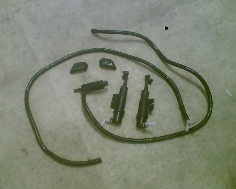

Tak dneska mi přišel balíček z Polska. doufám, že moje nádobka má možnost uchycení dalšího motorku :roll: No a budu muset asi nahradit Y kus (je prasklý), dokoupit hadici a sehnat sponky. Očistit od vodního kamene a nainstalovat...

S tou nádobkou by to byla výhra v loterii, páč s ostřikem světel má nádobka větší objem.
jamaka
Příspěvky: 2509
Bydliště: Slovakia
Re: Ostřikovače světel
Příspěvek od jamaka » 07.01.2009 22:19
Nadobka je rovnaka, len je tam pridany motorcek.
