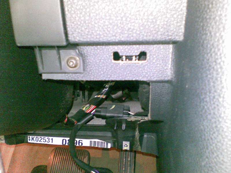

Já mám takový dotaz pro znalé, myslím, že Rumcajs to už někde psal, ale nemůžu to najít. Jedná se o ventilátorek umístěný pod volantem nad pravým kolenem, je tam taková mřížka. Je tam umístěný ventilátorek, který se spouští s otočením klíčku. Je to snad nějaké čidlo klímy, nevím přesně, nicméně je hlučnější a právě Rumcajs někde psal, že ho čistli bylo plně prachu, vrtulka se točila jen stěží. Tak právě uvažuji, že se taky před sezónou do toho pustím. Proto prosím, kdo má nějaké zkušenosti ať písne..

- Rumcajs1
- Příspěvky: 5877
- Bydliště: Jihlava
Re: Ventilace,klima atd. MONDEO
Jo, byl jsem to já, je to tady http://forum.ford-focus.cz/viewtopic.ph ... lo#p270071
Dostaneš se k tomu lehce, myslím že ten plast držel jen asi na dvou nebo třech šroubech na horní straně. nejsou nijak poschovávaný, jen třeba jako pod dvířky toho malýho kastlíku u levýho kolena. Když ten plast sundáš, motorek odpojíš a odšroubuješ od toho plastu, zase, jen jeden nebo dva šroubky. Vyčistíš, vyfoukáš a uvidíš. Mě to až tak moc nepomohlo, vrčí to drobátko míň, ale vrčí pořád. Nejlepší oprava je dát nahlas rádio

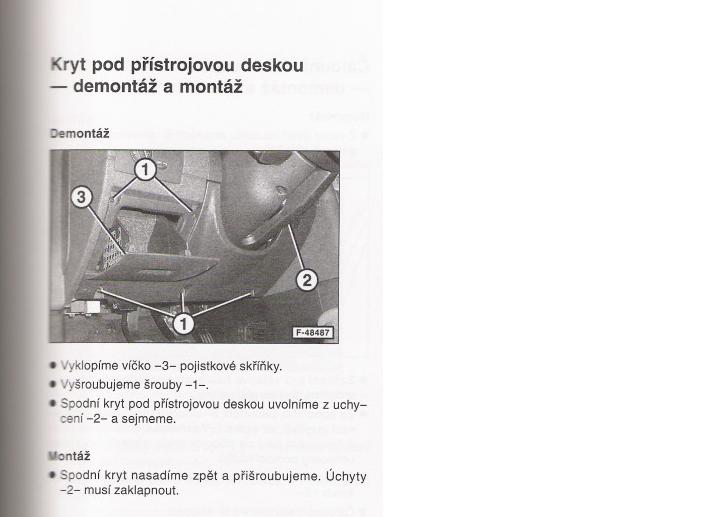

No jo, no, hledal jsem na jiném fóru. Říkal jsem si, dávám tak nějak do kupy vše kolem větrání. Nový pylový filtr, nová náplň v klímě, tak vyčistím i tento ventilátorek, ať je to komplet.
Díky za odpověď, mrknu na to a uvidím.
P.S. Přílohou, demontáž plastu pod volantem

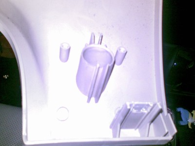

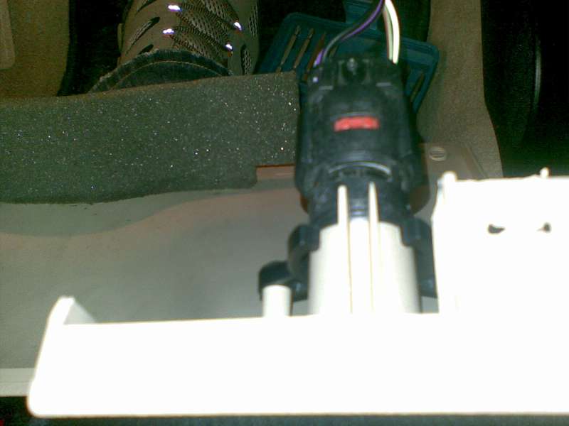

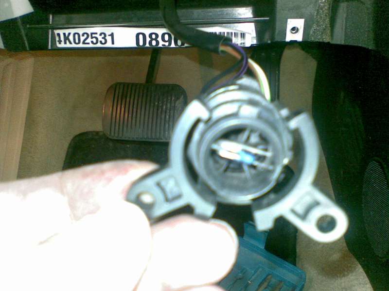

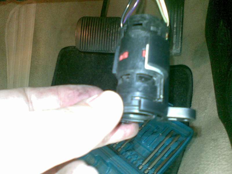

Dnes dopoledne jsem to rozebral. Nejdříve sundat kryt, pět šroubků (viz.výše), trošičku problém je s vyloupnoutím krytu z úchytu, je to vidět z fotky. Musí se použít násilí, teda alespoň u mě. Samotný motorek s lopatkami a čidlem je přichycen k tomu plastu dvouma šroubkama. Ty jsem odmontoval a nechal ho viset na drátech, ty jsem neodpojoval, bylo by to zbytečné. Lopatky i samotné čidlo jsem vyfoukal od prachu a školním štětcem vyčistil. Nebylo tam toho prachu nějak moc, ale samotný běh ventilátoru se ztišil a myslím, že nebude na škodu i to vyčištěné čidlo.
Fotky jsou hrozné, měl jsem jen mobil. Ale lepší než nic.
