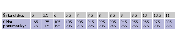

no tak k tomu ET si skus zadat na tejto stranke povodne ET a ET ktore ti ponuka predajca a uvidis ci sa ti kolesa vysunu von alebo vpadnu dnu oproti originalu
http://www.tuning.sk/converter_wheels.php
je tam aj moznost zistit si ine pouzitelne rozmery kolies ci pneu tak aby zostala presnost rychlomera a tachometra
inak pouzitie rozmerov pneu v zavislosti na sirke disku je tu :
- Přílohy
- disky a pneu.png (5.63 KiB) Zobrazeno 4843 x
FORD Mondeo KOMBI, 2.0 TDCi , 96Kw, 6-ti kvalt, GHIA X, 2005
