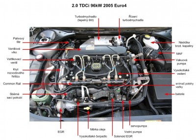

Tady jsem si dovolit udělat foto motoru Puma TDCi 96kW 2005 s popisem. Iggyrock

iggy: jop toto je presne aj moj motor...
