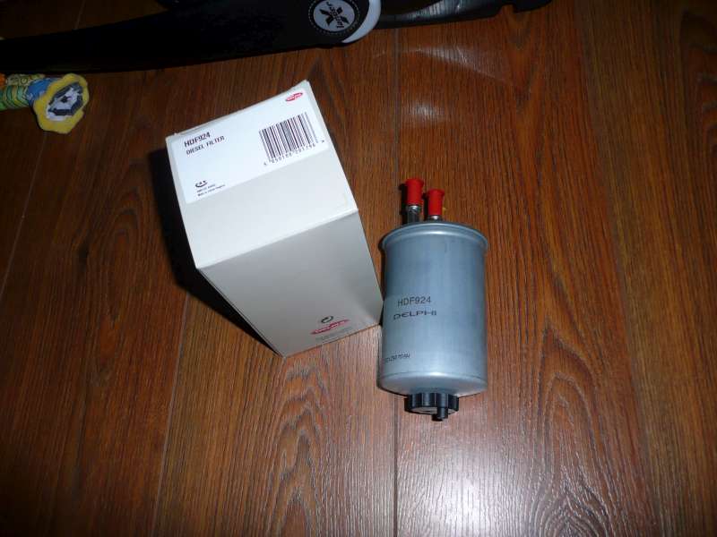

- Kóťa
- Příspěvky: 9765
- Bydliště: Střední Čechy
Re: Olej mondeo
Tak kamaráti....Je to on?
- ghostx5844
- Příspěvky: 867
- Registrován: 30.10.2008 22:34
- Bydliště: Trenčianske Teplice, okr.TN
Re: Olej mondeo
Anooooooo, presne to je on.
