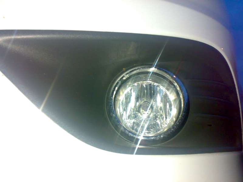

norma hovori stretavacky 60 m, hmlovky minimalny sklon 0,5% to znamena ze pri vyske 40 cm by malo byt maximum dosvitu 80 m (co je pri hmle samozrejme blbost) ale 1% sklon je tych 40 m cize by som to rad nastavil na 30- 40 m uvidime... pofotíme atd... a pripadne otestujeme v hmle
teraz mi svietia obe cca 10 m pred auto ??? !!! ??? :roll: :roll: :roll: (nove auto a skontrolovane servisom v TT :D :D :D)

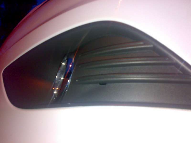

tak som zobral navod a ten ma potesil... (ako inac ze ano)
na tej druhej bielej fotke je vidiet pod tym rebrom taku malu dierku... je to vidno len pri pohlade zo spodu auta (preto som to asi nevidel...)
citujem návod: za pouzitia vhodneho nastroja opatrne demontujeme kryt...
(co je to kujva vhodny nastroj ??? a ako na to zapacit zatlacit potiahnut ???)
a potom je tam obrazok ako je kryt dole a su tam nejake dva sroby na odmontovanie hmlovky... (a este nieco co by mohlo vyzerat ako stelovacie zariadenie...)
takze uvidime cez vikend to skusim...
a este drobne upozornenie pre STckarov ze nic nerobte chodte do servisu :D (uz vidim ako kvoli hmlovke musi dole cely naraznik...) :roll: :roll: :roll:
