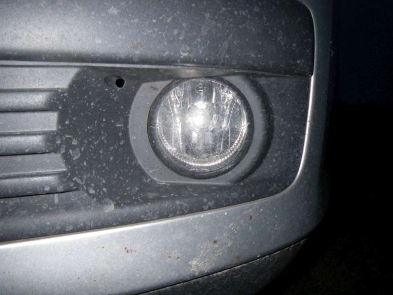

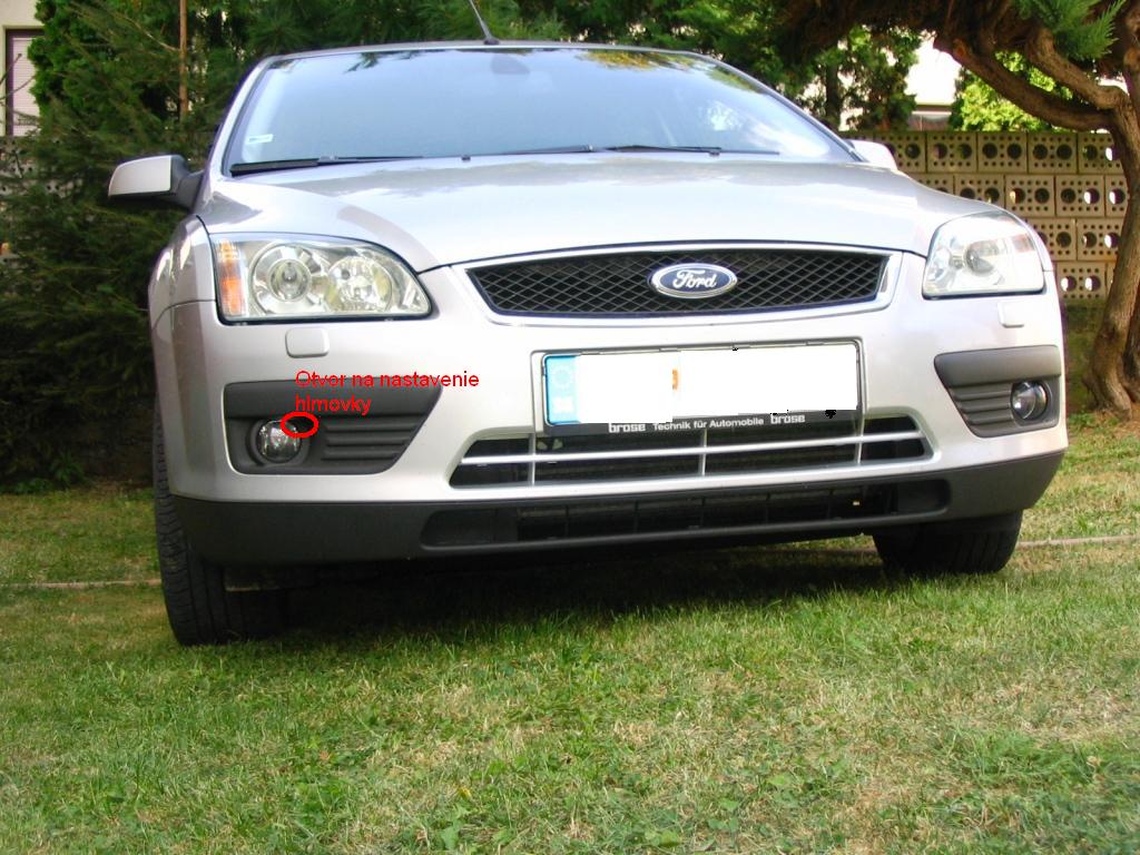

Re: Nastavenie hmlových svetiel
Malo by to byť tu: viď obr.
Aspoň u mňa je tomu tak - je naozaj malá.
Nemám fotku - kde by som fotil práve to. Každopádne v blízkosti samotnej hmlovky.
Aj u teba po FL to bude totožné.

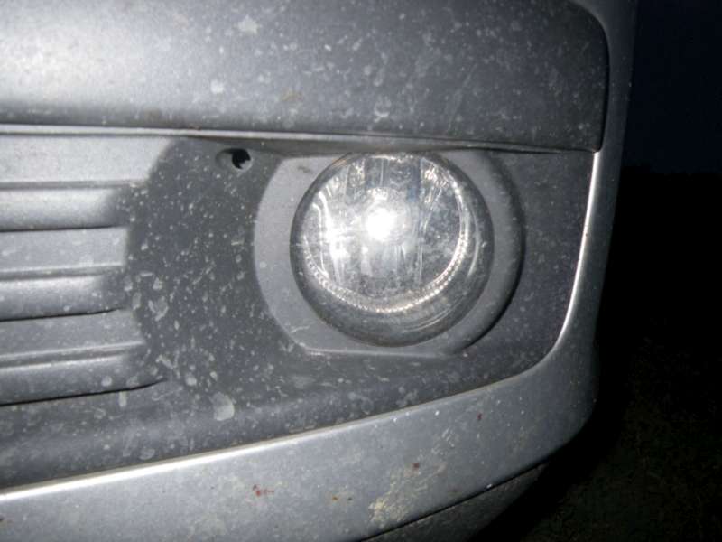

Tak dnes pridávam reálne detailné foto -ale sorry boli sm ena poli za mestom...bolo blato - tak to foto aj tak vyzerá...
Myslím, že inak tomu neni an ipo FL - prilož si bližšie očnicu
To bol "ftip" - nerýpem - ale vidno ju naozaj iba z blízka...temer.
