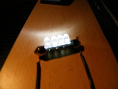

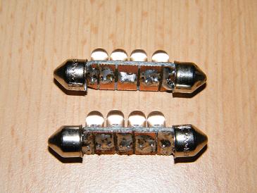

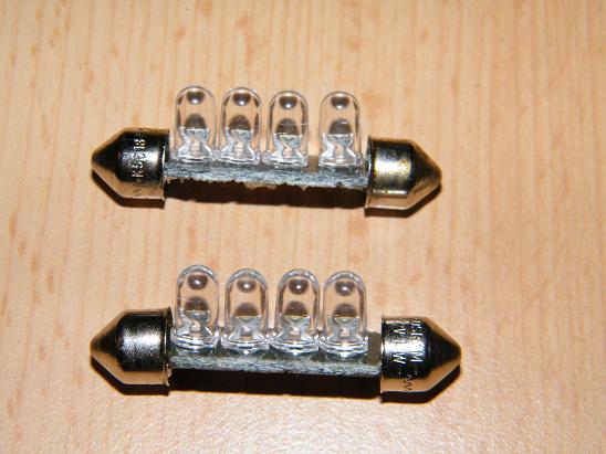

vlastna tvorba v spolupraci s kolegom...

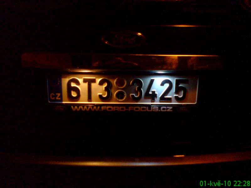

andydy1 vypadá to dobře. Kolika voltové jsi použil ledky? Je tam odpor?

odpor tam neni a su tam 3,5voltove ledky takze by to malo nieco vydrzat

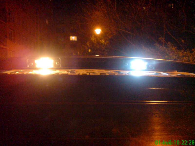

Trochu mě ta svítivost zklamala.Obrázek
Klasika 5W a 6xLed

mal si tam dat len 4 max 5 lediek ak tam mas 6 tak je to na 21 voltov a preto to svieti slabsie aspon si myslim lebo tie ledky co som daval ja tak jedna je na 3,5 volta a mam tam 4 v serii tak je to na 14 voltov

To je orig. 12V

jaaj tak dufaj ze vydrzia viac ako mesiac lebo ak je auto nastartovane tak alternator vecsinou vyraba viac ako 12V asi tak okolo 13,5 a preto to potom odchadza ale to zalezi ake si kupil. a este si myslim ze nejde ani tak o vykon svetla ako o farbu svetla a ta je ovela krajsia

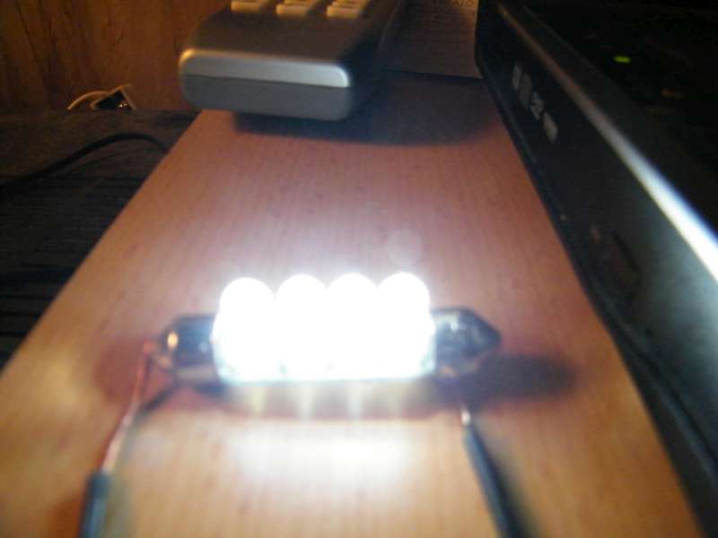

Tak já jsem použil podobné řešení jako andydy1, místo ale jednotlivých LED jsem použil pásek s SMD LED diodami, navíc v zapojení by měl určitě být odpor. Při přepětí a změně teploty se nemění tolik proud, a prodlužuje se životnost. Podle fotky co je zde je bych řek že mi LED diody svítí víc, asi mám širší svazek a výkon. Do světla jsem použil pouze 3 diody.
