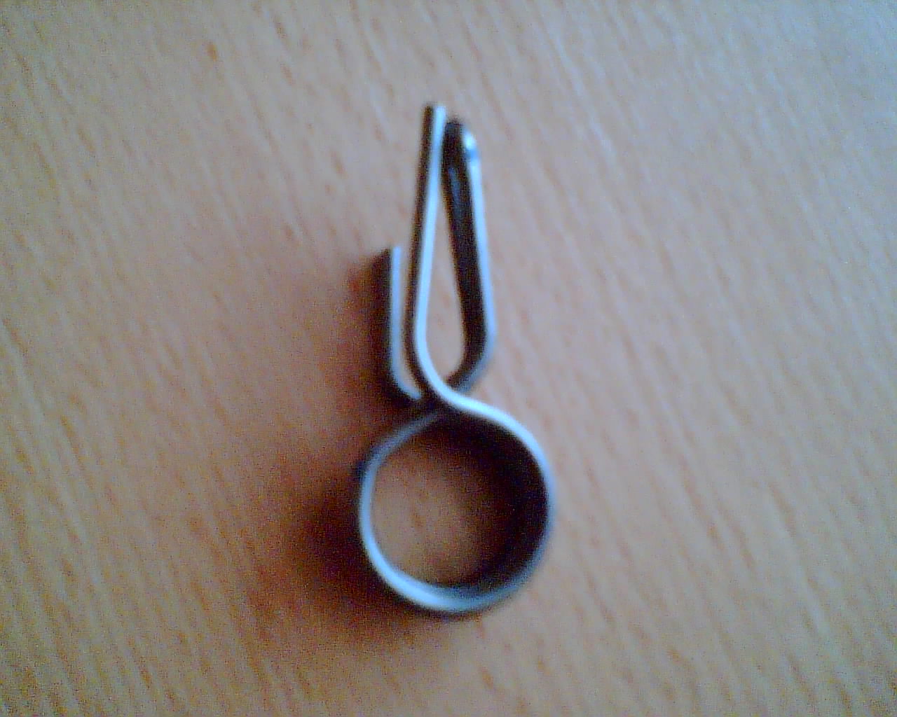

Kdyby někdo měl zájem o tu pružinu. Tak seženu :wink:

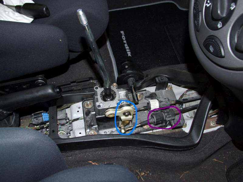

Taky mám s tímhle problém,ale toupružinkou si nejsem jistý. Ta jak je zakroužkovaná modře je ta co tu někdo fotil,já mám problém s tou ve fialovém kroužku.

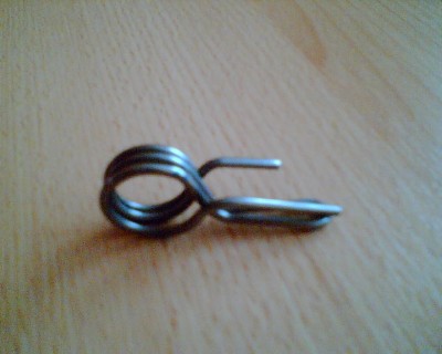

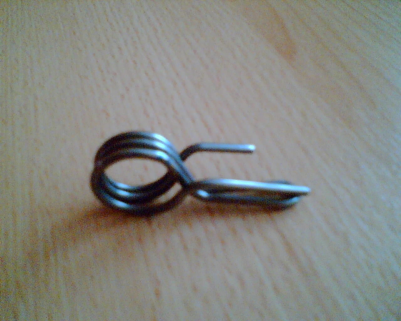

Dnes jsem koupil pružinu v Dankaru za 160,50kč
A vypadá takto :

Fordik píše:Taky mám s tímhle problém,ale toupružinkou si nejsem jistý. Ta jak je zakroužkovaná modře je ta co tu někdo fotil,já mám problém s tou ve fialovém kroužku.
Ahoj,pokud budeš chtít, tak Ti ji seženu

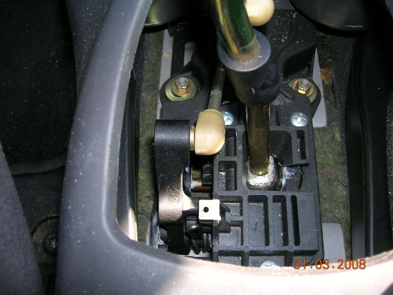

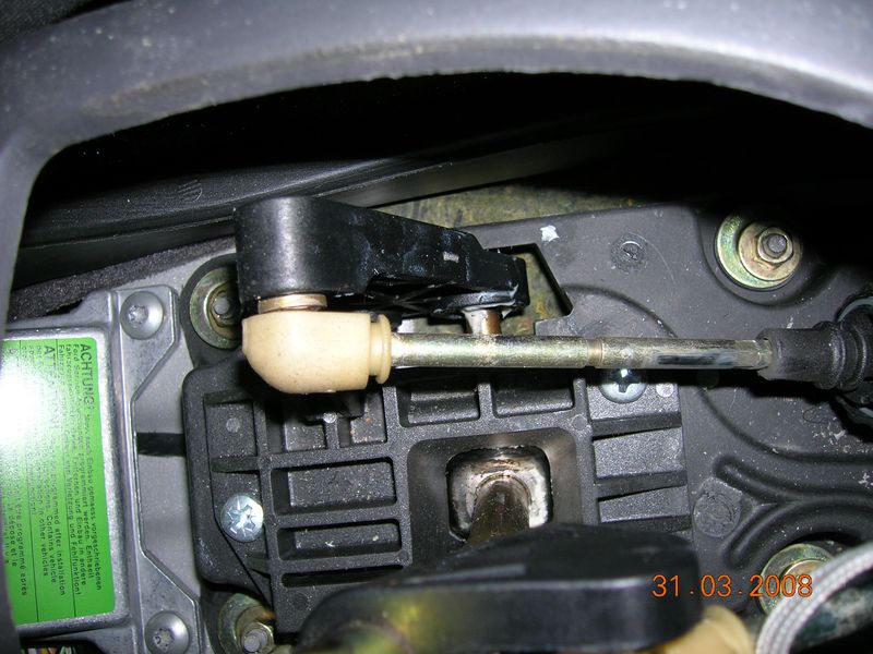

Zdravím, chci vás poprosit o pomoc při výměně pružinky řazení na mém Focusu 1.6 16V, rovněž se mi nevrací řadící páka z polohy mezi 1,2 , ale nevím jaká pružina by to měla zajišťovat, když to odkryju tak tam vidím jen pružinu co vrací z polohy mezi 5,R a žádnou jinou tam nevidím. Mohl by mi někdo poradit, nafotil jsem to a nevim jaká pružinka by mi tam chybí. Díky moc!

Tam je jen jedna pružina, která ti drží páku ve středu, aspoň co si myslím ( zkušenější mě když tak opraví )

Mě po kliknutí na ten odkaz píše, že nejsem oprávněn číst toto fórum:( Já tam mám jen tu pružinku jak jsi fotil ty (Cajda), ale tu jak má vyfocenou na předchozí stránce Harry, tu tam vůbec nemám. Právě ta pružinka jak jsi fotil ty tak ta to vrací z té polohy mezi 5,R a tu tam mám, ale nevím jaká to vrací z té druhé polohy...

Tu pružinu co tam má Hary tu jsem nikde v kulise nenašel, mám tam jen tu co jsem fotil. Možná ma Hary novější model auta, ale to nemá v podpisu, takže nevím. Mě páka nedržela a vyřešila to právě ta pružina, co jsem vyfotil. Víc ti neporadím :wink:
Ještě je tam pružina co kousek výše nafotil Fordík,(ta ve fialovém kroužku) Ale ta podle síly nebude držet páku.

Už to mám! Teď jsem se byl ještě jednou pořádně podívat a vážně tam má být jen ta jedna co jsi nafotil ty(Cajda), ale já mam ulomené ty dva volné konce! Neví někdo kde se dá taková pružinka koupit v Brně? Jestli se musí přímo u Forda nebo se to dá i jinde? Díky!
