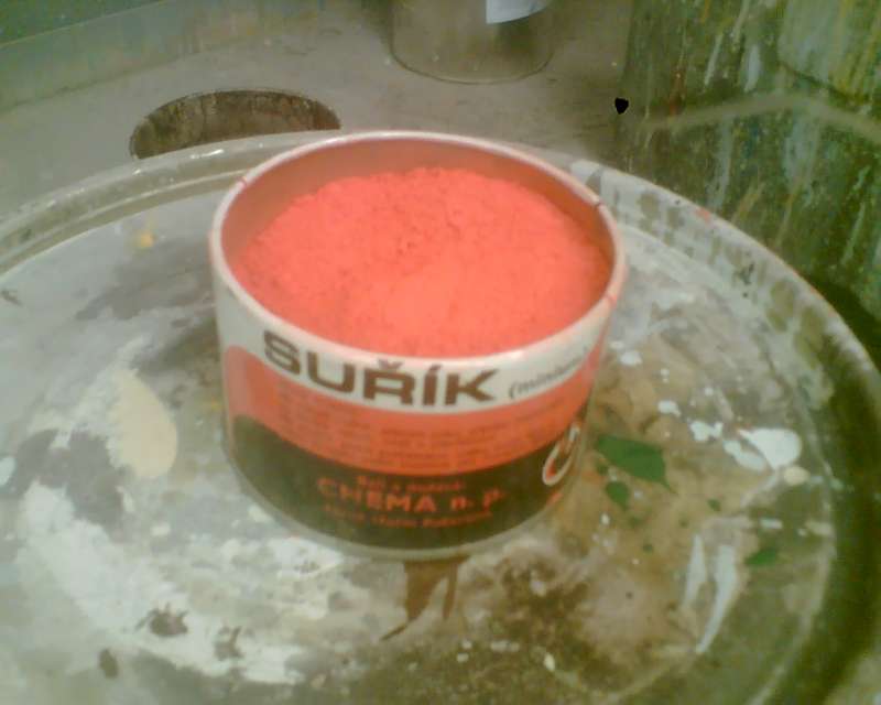

Kolega lakýrník mi poradil:
1) sundat hammerite
2) osmirkovat a odmastit
3) natřít suříkovou základní barvou (je rakovinotvorná, plná olova a zakázaná)
4) natřít barvou na auta s tvrdidlem !!! (1dcl vystačí na celé auto)
No a mám prý na 3 roky klid 8)
UPD: tak jsem včera koupil obyčejnou základní barvu na kov a dneska ráno mi kamarád donesl tohle 8O :twisted: Tak letím koupit fermež a ředidlo. Jo a taky rukavice, brýle a respirátor !!!

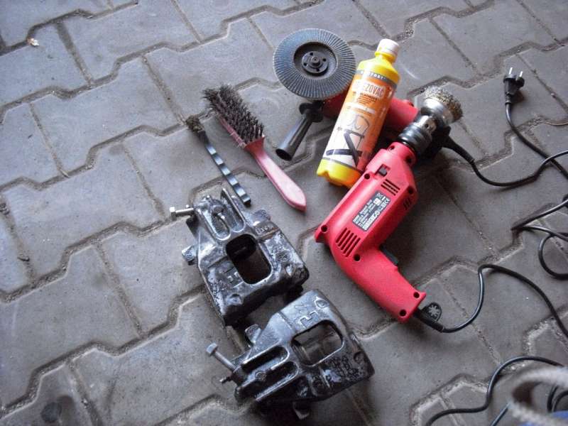

Tak jsem se taky pustil do natření brzd,asi stříbrnou,aby to nebylo tak nápadný.Začal jsem kartáčovat na autě a je to tak zrezlý že bych to dělal tejden a ještě by to vypadalo nepěkně=chci se zeptat když je sundám,jestli je můžu dát otryskat aby se nepoškodili.Máme v práci 2 tryskače s ocel kuličkami a ten druhý je nějaký prášek nebo písek čico.Díky za reakce... :)

Černou ne, to by bylo že by to nebylo.Ať trochu vyniknou.Tak do tryskače je nedám už jsem se do toho pustil zatim jenom přední ale zato celej den a ještě bez barvy... :)
Konešné zbavené rzi...

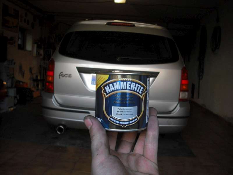

Všichni tady doporučují Ham..., je to nějakej speciální nebo je to ten co jsem koupil?(viz foto) Díky...
Je správný?Nebo jiný?

podla motorizacie predpokladam,ze mas vzadu bubny a tie zvyraznovat....no neviem,neviem :roll:

Nemám bubny vzadu, mám kotouče stejně jako vpředu... 8)
